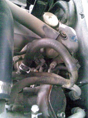

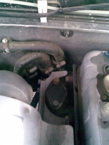

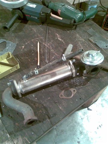

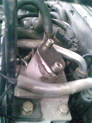

DWKА как соляра то в нем нагревается?ЕГР то заглушен-выхлопные газы через него не идут!Получается,что самовар нагревается от тепла излучаемого двигателем!На вход- выход самовара(вместо охл. жидкости),как я понимаю ,подключается топливная магистраль до фильтра-сепаратора?ИМХО-если соляра зимняя,то и подогрев нах...не нужен!Кстати -у нас на сепараторе уже идет штатный подогрев!Сверху где помпочка на подкачку стоит подходит проводочек!
