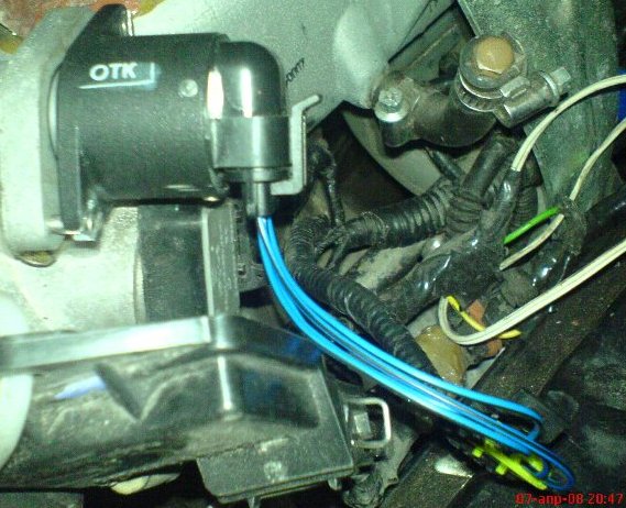

Внимание! Имеется возможность применить РХХ от шеви-нива.
Плюсы: 1- не требуется токарно-фрезерное вмешательство (купил-поставил-поехал); 2- не требуется вмешательства в проводку; 3- быстрый откат на исспользование штатного РХХ (а надо ли? XeXe ); 4- о выгоде уже ясно.
Минусы-пока нет. Very Happy
Подробности установки выложу позже. Надо обкатать. Yes

Тест-драйв РХХ от шеви-нива прошел на отлично!!! Все системы работают нормально! Глюков нет!
Подробности. У этого рхх один минус- несовпадает одно крепёжное отверстие. Для этого нужно расточить болгаркой (на фото видно). Нужно найти два болта для крепления. У штатных не хватает длины, мешают шайбы, которые трудно демонтировать. Преобрести разъём для рхх в автомаге (обязательно прозвонить, мне попался бракованый, один провод был обжат поверх изоляции). Концы проводов зачистить 1см облудить. Удачно втыкаются прочно держатся, не выпадают. Можно разобрать штатный разъём-поменять распиновку.
Так как шток короче, а клапан меньше, то потребуется маленькая хитрость.
Я взял листовой алюминий 1мм. Отрезал полоску шириной 7мм, длинной 6см (лишнее отрежется в процессе). Делаем кольцо-опалубку по диаметру отверстия для рхх. Заливаем это кольцо клеем-холодная сварка. После затвердевания сверлим отверстие 10мм сверлоп по дереву, так как у сверла есть жало. Потом отверстие растачиваем круглым напильником до 10,5мм (10-мало-11много). Клапан должен легко входить, не заклинивая и не проваливаться.
Запресовываем полученную шайбу в отверстие (я посадил на герменик). Дать высохнуть. Шайба не должна гулять по отверстию. Ставим рхх подключаем. Ну вот и всё! Удачи!!!
P.S. Между рхх и корпусом щель- она не мешает работе рхх. Впринципе можно вырезать прокладку на ширину щели.
