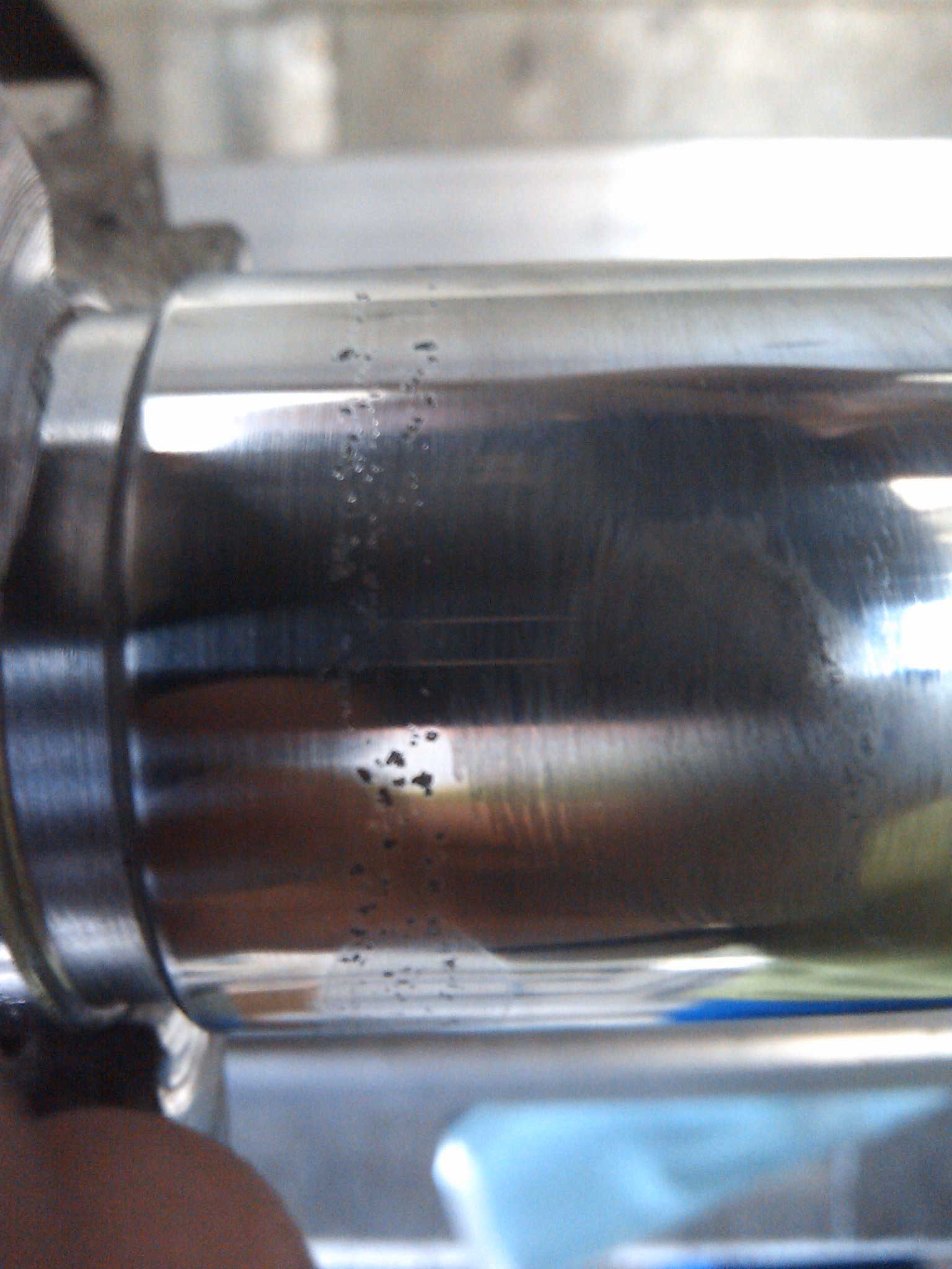

Привет форумчане! Решил сделать небольшой фотоотчет по ремонту заднего суппорта. Начну с того что случайно заметил что возле заднего колеса стало жарковато Smile Пытался подложить смазки под пыльник поршня и разрабатывал его но ничего не вышло. Снимаем колесо,откручиваем направляющие и вывешиваем суппорт( я сразу снял верхний и нижний пыльники) затем на тормозной шланг надеваем хомутик 8-12мм и немного его поджимаем, садимся за руль и плавно нажимаем на педаль тормоза(будет 3-4 качания педали)когда услышите характерный "чпок" XeXe это будет означать что поршень вышел из цилиндра,быстренько идем к нашему хомуту и зажимаем его тем самым пережав тормозной шланг(что бы жидкость не хлынула ручьем как я уже говорил предварительно немного его поджимаем)все можно откручивать тормозной шланг(я предварительно сдернул болт тормозного шланга на установленном суппорте) и суппорт у нас в руках с висящим на пыльнике поршнем. Дальше снимаем стопорное кольцо удерживающее пыльник поршня, снимаем пыльник и уплотнительное кольцо поршня.Осматриваем поршень и видим на нем раковины, сразу скажу что в моем случае раковины были в той части поршня которая находится до уплотнительного кольца под пыльником и поршень не возвращался тем самым не отпуская колодки они терли по диску ну и т.д.
Затем начинается трудоемкий процесс шлифовки поршня потому как наша задача не просто убрать раковины но и сделать его поверхность зеркальной,я забрал поршень на работу зажал его в токарном станке и начал шлифовку с 100 наждачьки а потом 400,600,1000,1500 ну и на последок я заполировал паста гои. Если раковины глубокие то я бы рекомендовал купить новый поршень и не тратить время Frenkit P324503 он длинее на 0.8мм. но станет отлично.На выходе мы получаем вот такой результат

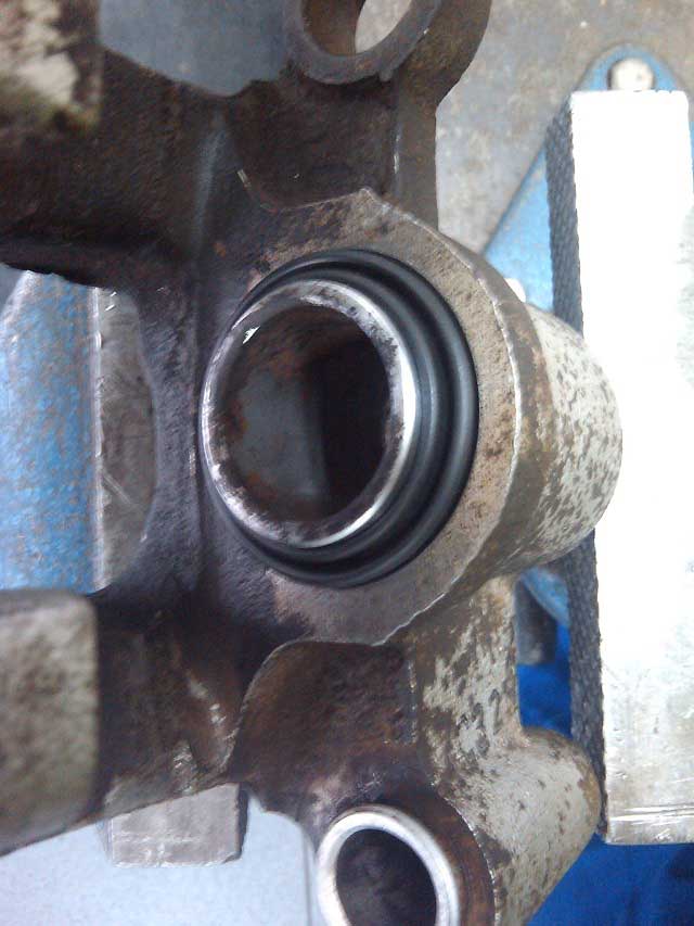

Дальше необходимо осмотреть цилиндр на наличие тех же раковин
У меня раковин не было но грязи хватало, все вычищаем особенно уделите внимание посадочному месту уплотнительного кольца и пыльника я взял отвертку обмотал ее конец тряпкой и аккуратно что бы не допустить царапин счистил все при этом смачивая тряпку спиртом,сам цилиндр немного зашлифовал 1000 наждачкой. У меня пыльник и уплотнительное кольцо были целые поэтому рем.комплект я не покупал(нам подходит рем.комплект заднего суппорта Seinsa D4178)отмыв пыльник поршня и уплотнительное кольцо смазал их тонким слоем смазки для направляющих суппортов они стали шелковые.
Теперь приступаем к процессу сборки суппорта для этого нам понадобится немного чистой тормозной жидкости. Я зафиксировал суппорт вертикально в тисках,затем устанавливаем уплотнительное кольцо смазываем его и внутренности цилиндра тормозной жидкостью и также чуть смазываем поршень,затем вставляем в посадочное место пыльник и устанавливаем его стопорное кольцо,берем поршень и вставляем его нижнюю часть в пыльник и начинаем его просовывать в цилиндр(просунуть поршень надо где то до середины пыльника иначе пыльник сложится и складками не даст поршню идти дальше, когда пыльник натянут на поршень начинаем вращениями влево-вправо равномерно что бы не сместить уплотнительное кольцо продавливать поршень вниз(если все выставлено правильно и не перекошено уплотнительное кольцо), у меня получилось с первого раза. После сборки советую положить под пыльник немного смазки для направляющих суппортов что бы в дальнейшем такое не повторялось. Все наш суппорт готов к установке и дальнейшей эксплуатации.
После установки суппорта не забудьте снять хомут с тормозного шланга и прокачать его. Удачи на дорогах!
