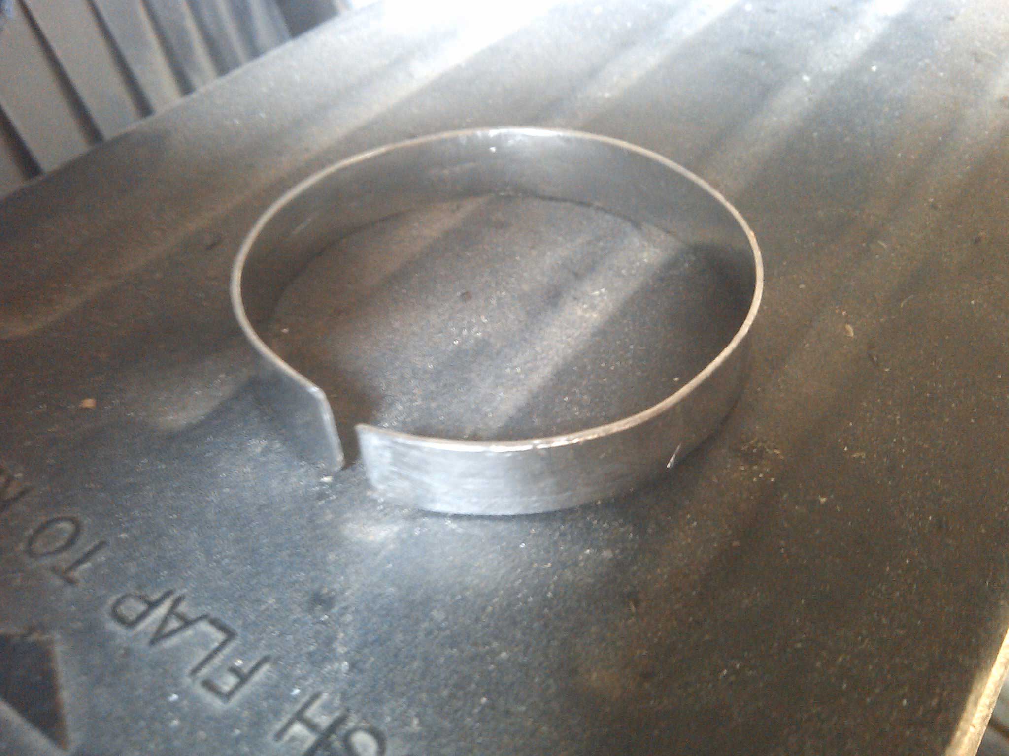

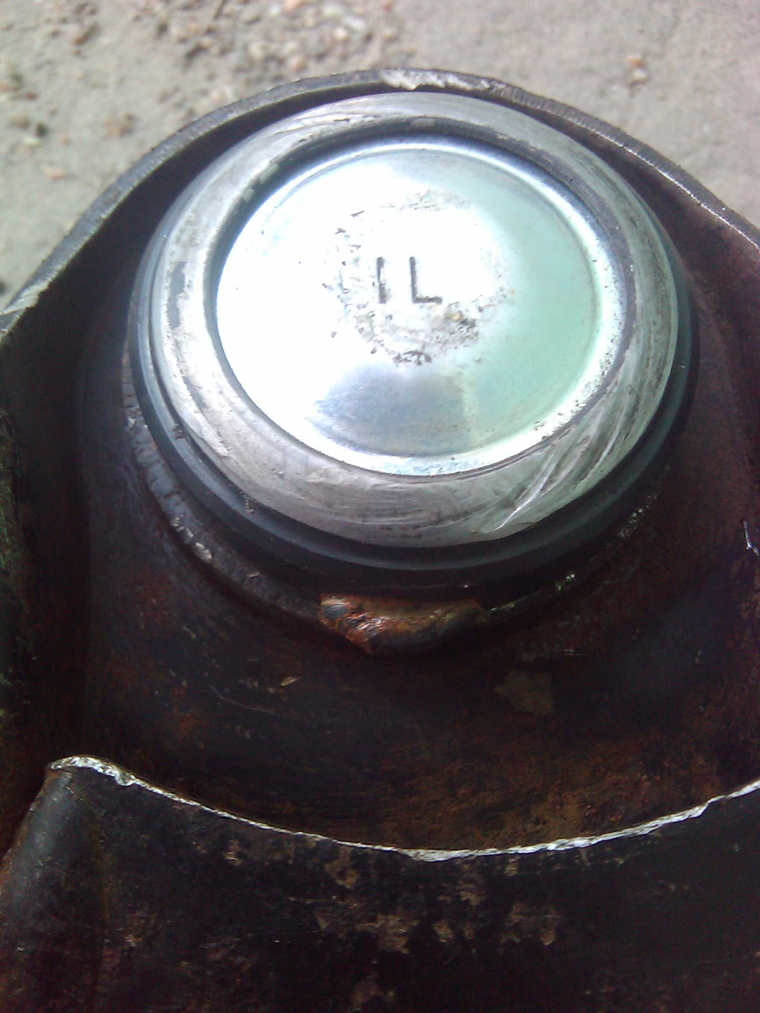

Привет форумчане. Вот решил может кому то будет интересно,переделал шаровые в родных рычагах на CTR с полосой метала. Размеры полосы:ширина 8мм. толщина метала 0.6мм. Толще метал брать не советую так как забить шаровую практически не возможно(проверено на практике).

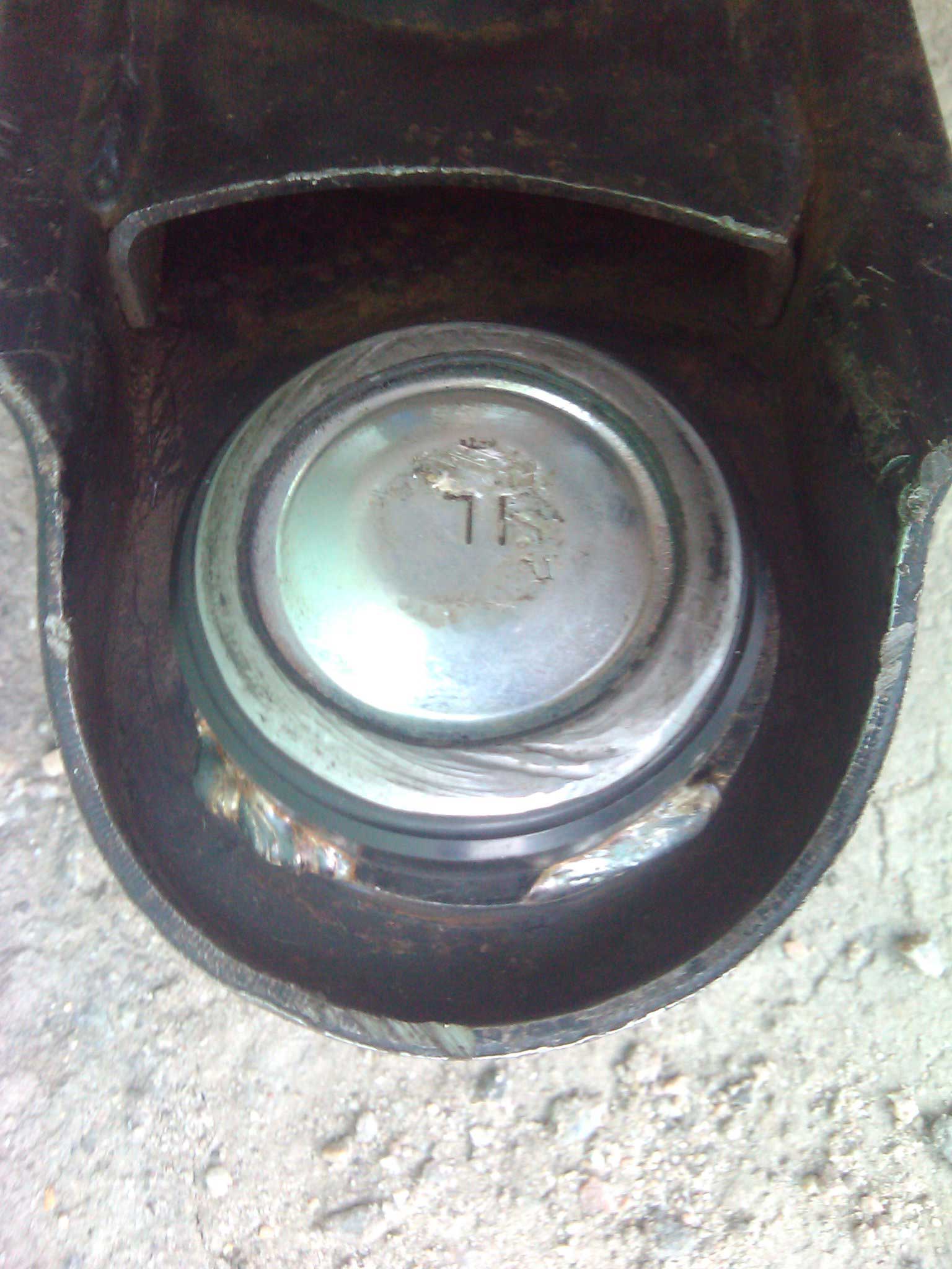

Монтаж: Берем метал размечаем на нем полосу нужной ширины( я сделал 8мм. можно 9мм.)ножницами по металлу отрезаем ее длина роли не играет мы потом отрежем лишнее,берем в руки шаровую и руками огибаем вокруг ее посадочного места нашу отрезанную полосу и отрезаем лишнее,получаем разрезное кольцо. С надетым на шаровую кольцом забиваем ее в рычаг( я забил тремя ударами через головку на 30) и для надежности и спокойствия прихватил сваркой тримя точками с охлаждением после каждой точки дабы не расплавить сухарь,с другой стороны минусовой отверткой и молотком расклепал немного кольцо в четырех местах. Все наша шаровая готова можно набивать смазку и надевать пыльник.
P.S. Стопорное с родной шаровой не понадобится так как на шаровой CTR нет проточки под него.В идеале можно это кольцо выточить у токаря. Посадочное в рычаге 41.5мм,шаровая CTR 40мм.

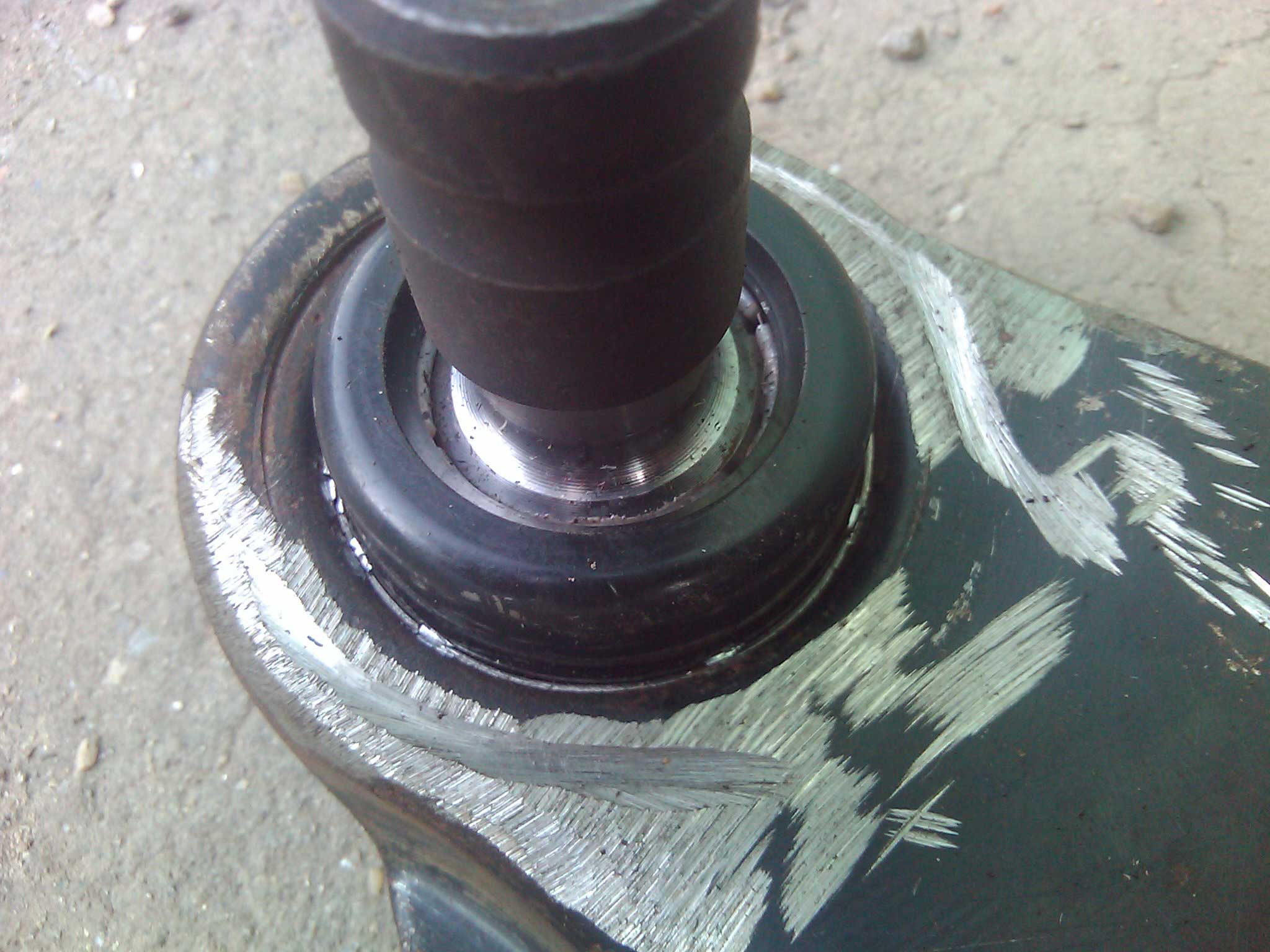

А че рычаг такой ободраный?

Потому что предыдущему хозяину какието умельцы когда шаровую меняли с одной стороны на орыгинал обварили с двух сторон полукругами. Когда выковыривал ее вспоминал их незлым тихим словом XeXe
