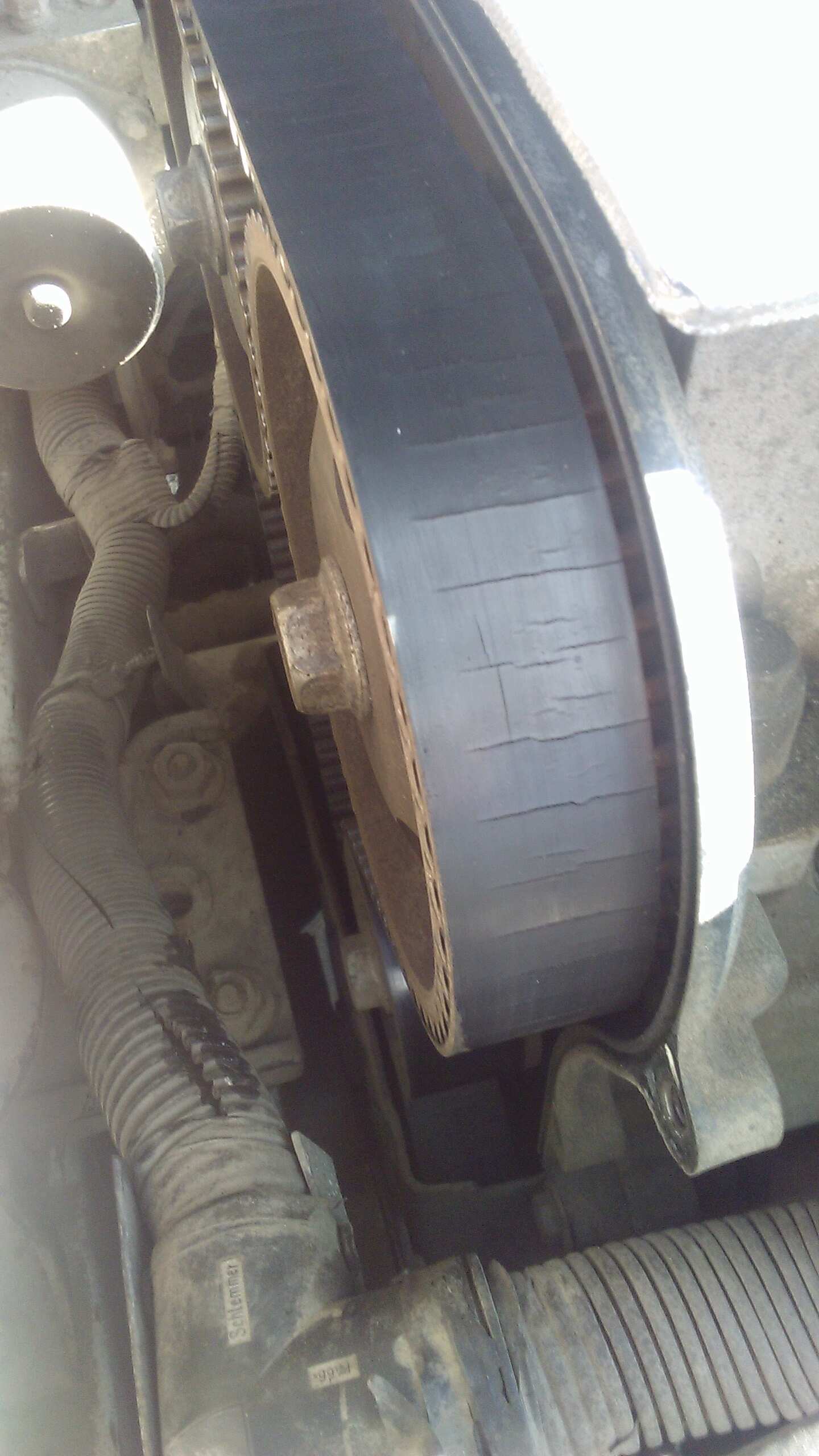

Вчера вечером решил посмотреть состояние ГРМ и пришёл в ужас. ремень Gates 5299, пробег на нём 32500км., на оф. сайте Gates пробивал, всё ок, установил его около года назад..., что ставить то?, ремень весь в трещинах с наружи, внутри шлицы вот-вот отлетят, как увидел, даже не запускал, затолкал машину в ряд, домой на перекладных, буду всё менять. в наличии у меня есть Gates 5299, тоже бьётся на сайте, купил его неделю назад. потихоньку готовился к замене ГРМ и CONTITECH CT 619, покупал его год назад. тогда мастер отговорил меня его ставить, типа шлицы разные..., короче жути нагнал. CONTITECH CT 619 производство румыния, на коробке написано. больше я ни чё не понял, кто знает как отличить от подделки?
Приветствую. Много раз ставили этот ремень.
Проблем -нет! Отличный ремень ,его порвать , умудриться надо... Производство Румыния ,подделок ,не попадалось .. По поводу формы зуба, всё нормально,ставим смело . П.С. к слову на Дайко,также выемка на зубки тоже нет проблем.А как с роликами дела? Не клинят. Как натяжной от Логана?
Привет Валера, пока не знаю, менять буду в субботу, т.к. ролики прийдут в пятницу, потом отпишу, CONTITECH CT 619 17-го года, плюс 5 лет до 2022г., я уже и видео посмотрел и почитал за этот ремень. да и твои описания есть на форуме.
Поменял вчера ГРМ, бог есть! двигатель заглушил я сам. хотя судя по ремню, мне очень повезло, повторяю, пробег на этом комплекте ГРМ-34000км, какая то не преодолимая сила, не смотря на то что я тот ещё лентяй, заставила меня залесть в горячий двигатель и вскрыть крышку ГРМ и увидеть этот кошмар, шелест я какой то слышал с той стороны..., ролики поставил такиеже, натяжной рено, большой обв. ина. малый поразит нтн, ремень CONTITECH CT 619.
кошмарGates 5299 пробег 34000кмпо сайту пробивал, всё окна этом я приехал, он высохролик большой обводнойсостояние норммалый паразит.состояние норм.натяжной рено Gatesсостояние ок.
в смысле, мотор?, за температурой следил, не было перегрева, правда датчик тож, последнее время, недели три как, несколько раз, падал на ноль, на не большое время, но потом опять становился в рабочее положение, если вы про ремень, не знаю, ролики вроде нормально крутятся, следов пробуксовки на роликах не видно, короче х.з., хотя сегодня. ролики старые разбирал, чё то они мне не очень, смазки мне показалось мало там, мастер сказал что ролики ни причём, ремень такой. Кстати в мае 2017, у меня рвался грм, ремень был в таком же состоянии, только порвался.

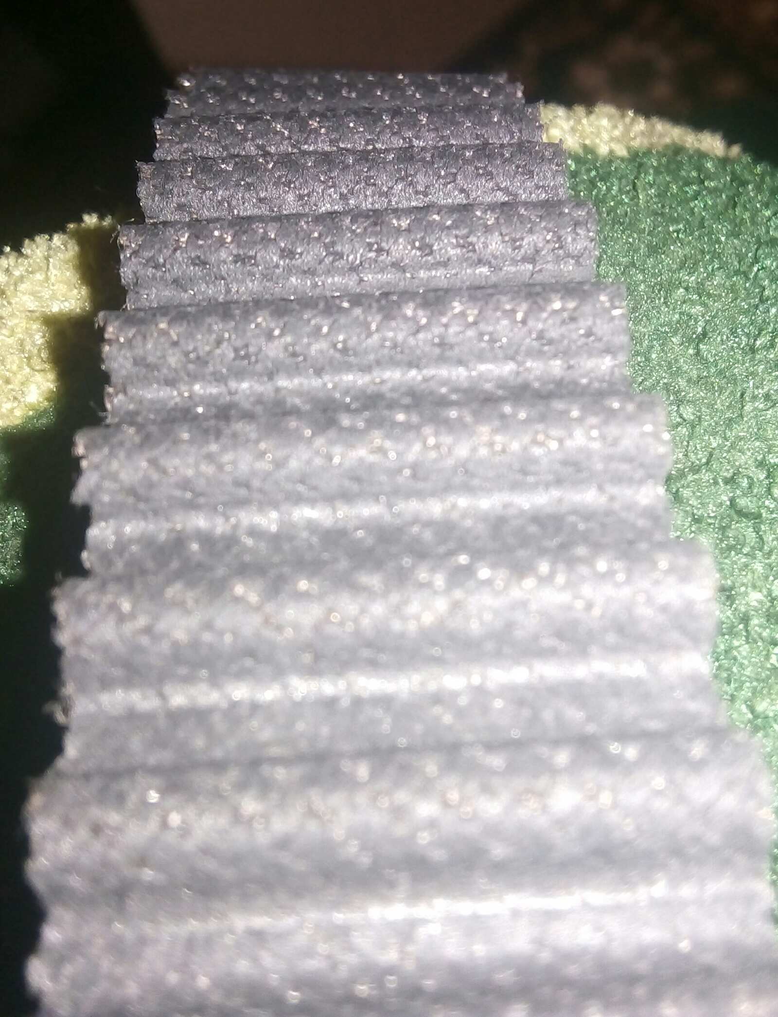

Пришел ремешок из Китая оригинальный или нет не знаю но твердый как пластмасса
Пока что не ставил
Если судить по плетению нитей, то на родном такая же толстая нить и такое же плетение. Принт тоже не смазанный, чёткий. То что грубый - это хорошо. А то мне присылали типа оригинал, так он тянулся как резинка от трусов. Даже ставить не стал. Возможно это оригинал.
GRT
Если покупали на таобао за 160-170CNY, то вполне нормальный ремень. ходит без проблем. На замену поставил такой же. По сравнению с Gates 5299 он действительно более "пластмассовый" СтОит с учетом доставки как 3шт 5299.
