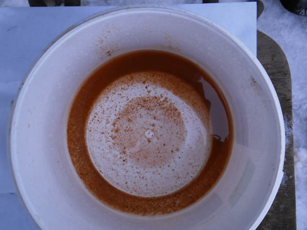

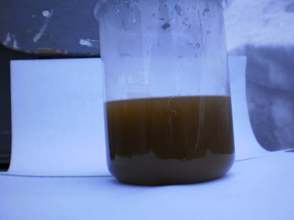

Проблема с печкой уже давно. Проблема типичная, как я понимаю, для машин калининградской сборки 06-07 годов. Прочитав ветку, понял, что спасет только замена радиатора. Но надежда как говориться умирает последней, а потому решил попробовать отделаться малой кровью. Промывать кротом не стал, щелочь взаимодействует с алюминием и может прохудиться радиатор (см. стр. 66 ветки). Кроме того в результате взаимодействия образуется гидроксид алюминия, который гелевидный или студневидный, его самого потом из забитых каналов не вымоешь. В утятах соляная кислота - она тоже с алюминием реагирует. В общем купил в магазине химреактивов химически чистую концентрированную азотную кислоту за 100руб 0,5 литра (взял 2 бутылки). К сожалению техническая была только в 10 литровой таре (600 руб). Разбавленная азотная кислота с алюминием не реагирует. Развел в два раза. Опустил туда ржавый гвоздь, ржавчина отвалилась за пол минуты, сунул алюминий - реакции нет.
Снял трубки, самотеком пошел чистенький тосол. Чтоб выдуть то, что не потекло самотеком, подсоединил лодочный насос (диаметр подходит), качнул порезче... и тут полезло - черная жижа (фото2). Потом воткнул на вход и выход два полипропиленовых шланга, в один заливал кислоту, второй опустил в ведро на полу для слива. Результат видите на фото. Потом обильно промыл водой и водой с пищевой содой (нейтрализовать остатки кислоты) и еще раз водой.
Моя мертвая печка маленько ожила, стал дуть хорошо теплый воздух. Так что думаю теперь еще разок заморочиться с промывкой или уж менять радиатор.
Удивило вот что - объем сливаемых жидкостей даже в конце промывки был 300-400 мл. Неужели все остальное забито?
