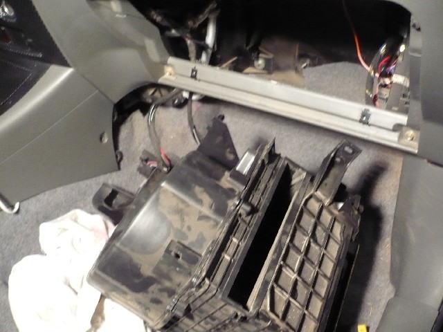

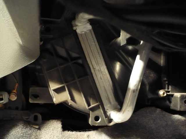

Всем привет ........ проблема всё таже водителю холодно пассажиру тепло Very Happy полазив по теме принял решение поменять таки радиатор.....
не всё так просто оказалось и как пишет "T11-SB" полчаса работы вылилось в полдня !!!!
радиатор кстати не 4 тыс. а всего - 1 751,86р. в том же экзисте , стоимость замены 2,5 тыс. (официалы г. Нижний Тагил) короче решил делать сам ..........
Порядок получился такой:
1. снимаем воздушный фильтр
2.снимаем патрубки с радиатора в моторном отсеке

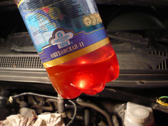

3. продуваем (удаляем антифриз) радиатор , на один патрубок шланг внутренний диаметр 16 мм. к другому чудно подставляется пластиковая бутылка.

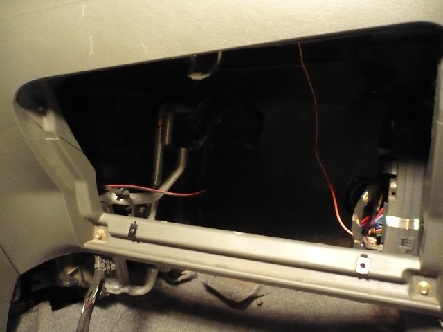

4. убираем сидение пассажира
5. снимаем блок полностью где вентилятор, фильтр салона, ну короче тот который за бардачком - самое проблемное место с ним возился дольше всего, а поставить его на место это вообще без громкого мата никак.....
6. пилим патрубки радиатора и винимаем его (здесь можно поставить любое слово из ненормативной лексики , подходят все)
7.пилим патрубки нового радиатора примерно как старый минус 0,5 см.
8. меряем резиновый патрубок, отрезаем, натягиваем на трубки старого радиатора которые остались в салоне, вставляем новый радиатор, не забыв при этом надеть хомуты , ну дальше понятно что с этой фигнёй делать
9.всё собираем предварительно через шланг заполнив с моторного осека новый радиатор антифризом ........
и в салоне то что надо везде тепло на самых маленьких оборотах, короче песня ........ заслонка в ноги, температура на максимум, вентилятор печки тоже, температура двигателя стрелка вертикально по середине - у воздуховодов руку держать не возможно можно обжечься - это в качестве эксперемента .........
то же самое крупный план

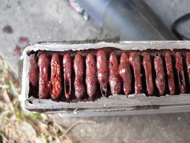

Добавлено спустя 14 минут 8 секунд:
что это такое - по консистенции что то похожее на мягкий пластилин, ножем отколупывается очень неохотно ..... соты забиты практически до самого верха кроме того присутствует стружка металическая, песок и камушки Crazy и это всё было в антифризе .......... машина декабрь 2007 года куплена б/у в мае 2010, родной (как описывают, вроде был он) антифриз был заменён с промывкой системы охлаждения после покупк, залит красный антифриз "AGA"
ВЫВОДЫ: судя по тому что я там , а теперь и вы увидел мыть радиатор бесполезно !!!!!! эта шняга точно не отмоется даже кротом , переключение патрубков подача, обратка тоже не к чему не приведёт..... эта штука раствориться только чем то очень сильным и то не сразу ...... НО стенки у сот аллюминевые и очень тонкие так что лучше не рисковать и не тратить время а менять радиатор, доп насос тоже не вижу смысла ставить т.к. я писал выше на максимуме жажаритесь и без него .... ещё предложение для тех кто решиться на замену если есть возможность то лучше разбирать торпеду и ставить радиатор от восьмёрки там проходные каналы шире (не известно что ещё этот радиатор приподнесет), при установке шумки например, сам не ставил т.к. с шумкой передка не успел летом, в гараже не удобно , было ограничение во времени - по этому пошел по самому простому пути замена на стоковый ...................... кто решиться -всем удачи!!!! Yahoo

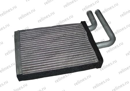

slai писал(а):
Месяц назад эдентично поменял радиатор печки , только радиатор брал от ФОРЫ .
Действительно радиатор Форы дешевле раза в 3 примерно ........
А как обстоят дела с размерами ? Что то нужно подтачивать или наоборот добавлять в штатном месте? Или плохо видно или я что то не понял - вход и выход радиатора находятся в одном "резервуаре" видимо где то в середине стоит перемычка? "трубки" в рабочем положении расположены горизонтально где гарантия того что в верхних трубках не будет воздуха - уровень верхнего патрубка минимум на уровне 4 трубки сверху - как выгнать оттуда воздух???... на форе кстати радиатор установлен патрубками ВВЕРХ !!! http://www.chinamobil.ru/bb/viewtopic.php?t=5199&postdays=0&postorder=as ... - фото с форовской ветки соответственно трубки в вертикальном положении (как на нашем) пожалуйста поясните , может я в чём то и не прав ....
vanont
Авто: Great Wall Hover H3 Lux
Откуда: Нижний Тагил
Сообщения: 465
Регистрация: 18.05.2010
vanont
Сообщения: 465
Ссылка на сообщение 01.11.2010 07:53
прошу прощения посмотрел радиатор форы - экзист http://www.exist.ru/price.aspx?pid=42E0604C&sr=62 цена 1741 руб. я перепутал с радиатором от Амулета у нас видел за 600 рублей когда искал для себя (посмотрев в эзисте был удивлён - цена 2700 руб. ), для нас правда это вообще не вариант.
