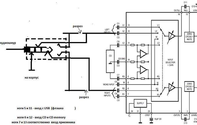

Немного хочу разбавить тему о линейном входе на штатной магнитоле. Ничего нового, но на всякий случай. Может кого заинтересует.
Раннее уже писал о том что решил отказаться от замены штатной магнитолы на 2-дин мультимедиа. Во первых - штатная на штатных колонках звучит вполне приемлемо . А менять - то менять уж на действительно стоящую, с интернетом, навигацией, с заменой акустики . Для повседневного использования вполне достаточно планшета. Все возможности, включая аналоговое ТВ и диагностика с ELM-блютуз. Но сопряжение с родной магнитолой было под вопросом. ФМ трансмитер - вещь удобная, но качество звука , помехи - отвергли его применение. Решил воспользоваться входом AUX. Тянуть отделно шнур - не по мне. Решил пожертвовать УСБ входом - очень редко пользуюсь, все что на флэшке есть в планшете, плюс клипы, видео. Разьем УСБ оказывается в магнитоле закреплен двумя болтиками. открути эти болтики, в разьем подключил переходник, второй конец переходника для флэшки протянул в карман-нишу под рулевой колонкой. (на ФЛ есть такая). Если нужно всегда можно подключить флэшку.
Ну а вместо разьема флэшки в магнитоле закрепил аудиоразьем -маму. (лишнее зашпаклевоно холодной сваркой - пока не закрашивал)
Попутно было выяснено -
1. Память на шесть дисков находится в самом дисководе - при отсутствии дисковода (отключении шлейфа) пишет "НОУ диск" и CD memory тоже не включается.
2. Уточнены номера входов в контроллере (коммутаторе) входов TDA7342
- оказалось что типовое подключение СД - это вход с флэшки.
Использован разъем от какого-то радиоприемника для наушников с отключением динамиков. Т.е. при подключении папы - сигнал от внутреннего источника отключается, а на усилитель идет сигнал с внешнего источника - плеер, планшет и т.д.
Получилось вот как на фотках. Приведена также схема подключения.
Для линейного входа использовал режим СД. Даже если в дисководе нет диска все работает, при условии что в памяти записан хотя бы один диск.
При этом если нужен приемник , флэшка, то все управление остается прежним. А если нужно послушать диск, то просто вытаскиваем разьем из гнезда.
Схема подключения
Внешний вид установленного входа
Общий вид "конструкции"
