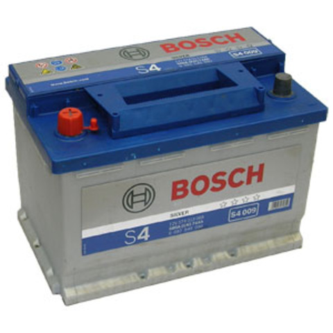

Аккумулятор автомобильный 12V Bosch S4 027 Silver 70 Ач п.п (570 413 063) 261х175х220, 630А, B01, Asia Не считать за рекламму.
Добавлено спустя 8 минут 53 секунды:
Себе же осенью взял сдуру 12V Bosch S4 009 74 Ач п.п
Так как выбора не было и очень срочно нуно было как всегда.
Пришлось разворачивать плюсовую клемму на "прямую",так как в изогнутом виде буквой "г" не влазила в утопленное пространство клеммы.По той же утопленной причине и минусовая клемма пошла в натяг и на разворот
Nea
Брал ВАРТА 74 Ач, осознанно! Yes
Много Букв, ничего не понятно. Sad
Небольшая доработка посадочного места "+" и клеммы "+" решают все проблеммы!!! Лишь-бы руки из правильного места росли!!! Very Happy
В противном случае, покупка "родного" аккумулятора! XeXe
Ну как то вот так хотел сказать........без фотоотчета сложно объяснить что к чему
Very Happy
Как-то так:

DEN 007
Длинна батарейки 278.....у родного 250.
Crazy Crazy Crazy
ты есчо умолчал про посадочное место,в которое он не влез.
отгибал справа уголок?
