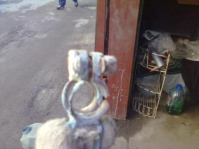

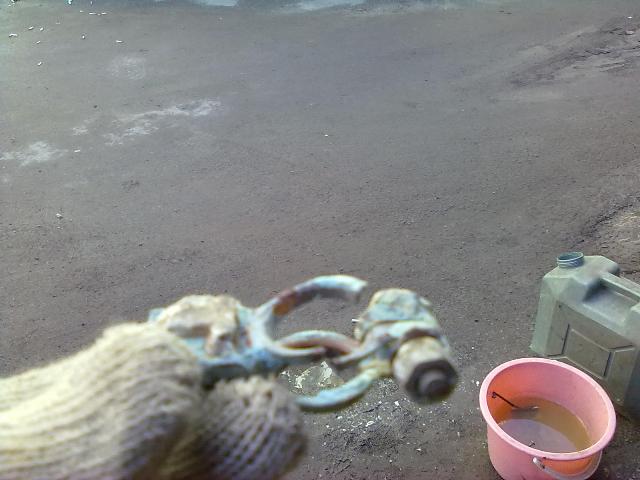

Ну вот, сегодня занимался проблемой аккумулятора Yes
Как оказалось, проблема была в плюсовой клемме, она была поломана и как следствие плохой контакт ну и все вытикающие последствия Yes
Установил новую клемму, не мсовсем родную, однако лучше чем было и все замазал литолом XeXe
Будем посмотреть Yes

NaGaR! Думаю, это не влага (она у всех есть), а АКБ виновата (там ведь, кислота). У меня на Жигулях подобное было. НИЧЕГО не помогало. Клеммы смазывал, а вот поддон погнил! Что только не делал и содой поддон посыпал - немного помогало, но ненадолго.
Итог - заменил АКБ и все нормально!
Еще напряжение в борт. сети проверить (на всякий случай).

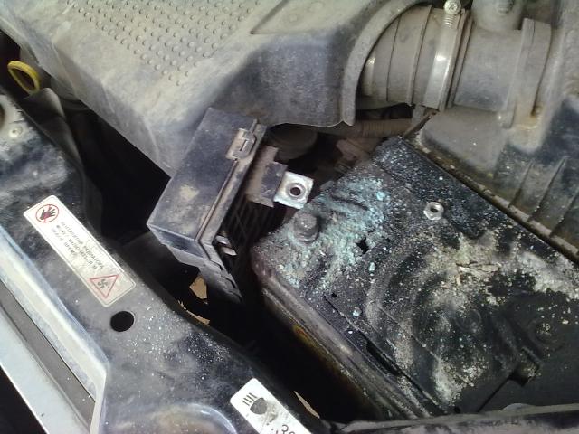

ЗЕБР писал(а):
Дааа Редко аккумулятор смотрелся
Не прав! Не редко, а крайне редко Yes честно.
Dmitry.O.
Площадка под аккумом нормальная, скоба, которой крепится батарея пострадала, в смысле ЛКП. Если проблемы останутся, то скорее всего поменяю аккумулятор, а пока крутит, пусть крутит XeXe

Я уже ранее писал...что в данном гниение виноват сам аккумулятор..сульфация пластин...т.е. они осыпаються....нужно его менять...но к сожалению люди не хотят прислушиваться...но это дело..так сказать сугубо личное...человек -существо такое,что сначала он создаёт себе трудности, а затем начинает их с успехом преодолевать...и нельзя мазать клемы маслом...они должны быть чистые для лучшего контакта...ещё как вариант... в месте прохода клемы нет герметичности,поэтому кислота и прёт наружу...испаряеться...всё равно акум нужно менять...

Дело конечно хозяйское...но стоит обратить внимание, что кислотные пары летучие...и тем более практически в замкнутом пространстве...на кузовных деталях она так или иначе оседает и реакция происходит...да и ещё через воздухозабор попадают в салон и этим приходиться дышать...если сэкономить сейчас на здоровье...то потом на лечение много вбухать придёться...

Посмотрел сегодня у себя. Машине 2 года. Фотоотчет прилагаю. Кожух не вскрывал, ... что внури не знаю, ... но раз стартер крутит, то, скорее всего, аккумулятор там таки есть.

C клемами всё впорядке...но уровень в банках стоит проверить...
Как?! Там, ведь, насколько я понимаю, АКБ необслуживаемая ("пастовая"). Доливать просто некуда! А вот лишнего напряжения (перезарядки) она боится. Но это я по БК все время контролирую.
Но весной, все же, по-видимому, придется снять кожух и посмотреть, что же там за зверь? ... Тогда отпишусь.
