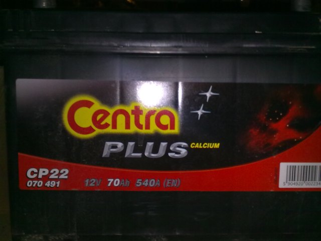

12v VARTA E24 Blue dynamic 70 Ач п.п (570 413 063) 261x175x220, 630А, B01
12V Bosch S4 027 Silver 70 Ач п.п (570 413 063) 261х175х220, 630А, B01, Asia....Можно поставить такие аккумуляторы...подходят полностью...даже помощнее чем родной...ток отдачи больше...Стояла CENTRA+..честно отработала три зимы...но так как приходилось долго оставлять машину(по причине командировок)...один раз сдох,но зарядился...на второй раз отказался заряжаться...поэтому поменял на Bosch S4 027 Silver..через 2 года на CENTRA+ проверил уровень электоролита...пластины почти оголились...поэтому рекомендую уровень проверять раз в полгода..заряжаю вот таким устройством CTEK MULTI XS3600 (Швеция)...полный автомат и ещё лёгкий и много места не занимает...есть зимний режим зарядки...и можно аккумулятор не отключать от авто...также есть режим профилактики...зарядка в 4 этапа..http://ctek.ru/sheets.php?id=6
