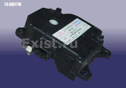

скорее всего снизу под бардачком слева от салонного фильтра.там нижний разъём это резистор скорости вентилятора печки,тот каторый тебя интересует выше.на фото мотор привода заслонки.
