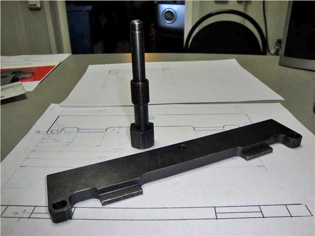

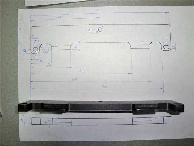

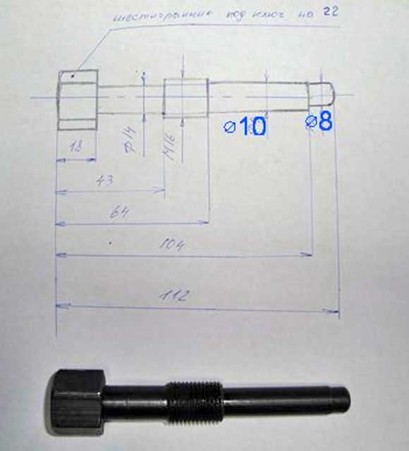

Linkser
_____________________________
sydakov,чет я искал ссылку на фотки и ни хрена не нашел, но это по всей видимости последствия алкогольного опьянения Nalivai
выложу тебе фотки с размерами прям сюда, но тебе будет нужен токорила что бы сделать болт ,а пластину сам сделаешь.
Так то если что есть умельцы которые стопорят коленвал отверткой ,а распредвалы электродиной Yes

Я выставлял распредвалы по шампуру, потом сделал фиксатор и после этого всё равно купил оба фиксатора т.к. считаю что лучше оригинала может быть только оригинал. Не у всех есть возможность точить и пилить, и токаря есть не везде...

Коленвал хорошо стопорить шестигранником на 8, г-образным. Пластину для стопорения не обязательно делать такой сложной формы, как на чертеже, достаточно сделать на наждаке два пропила, в пластине толщиной 4мм, дело 5 минут.
Только пластина должна быть 5мм., при 4мм. есть ход распредвалам, что может привести к смещению на зуб. У меня было как-то так.

Уточните высоту пластины пжл, а то плохо видно на чертеже Sad
