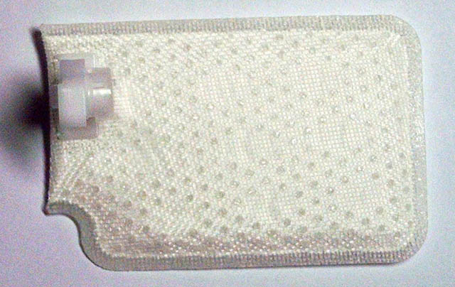

13ader писал(а):
а было пол бака, в чем причина? чистить что?)
меняй фильтр внутри бака на насосе, подходит от волги с крайслерским двиглом цена 120р
Добавлено спустя 5 минут 50 секунд:
вот
