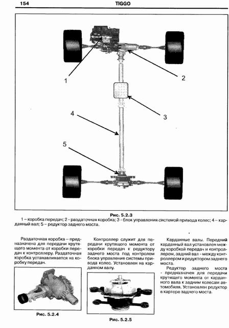

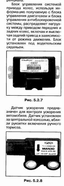

я тоже про это заметил, да и в букваре написали:

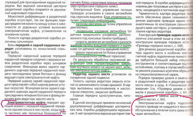

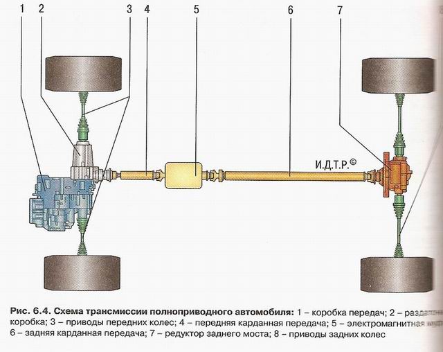

а это из книги от ЗАЗа:

и
