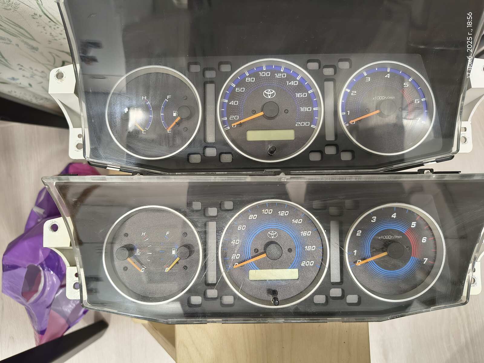

Заменил конденсаторы на новые японские! лампы подсветки на светодиодные, всё сделано очень качественно, никакого колхоза, блок с трансформатором для старой подсветки удален, теперь никакого риска, ну и ещё сделано много чего... Получилась такая красота,
Одну приборка продаю, пишите в лс
Добавлено спустя 8 минут 22 секунды:
Модернизированная приборка в toyota стиле с диодной подсветкой для derways, продаётся та что слева

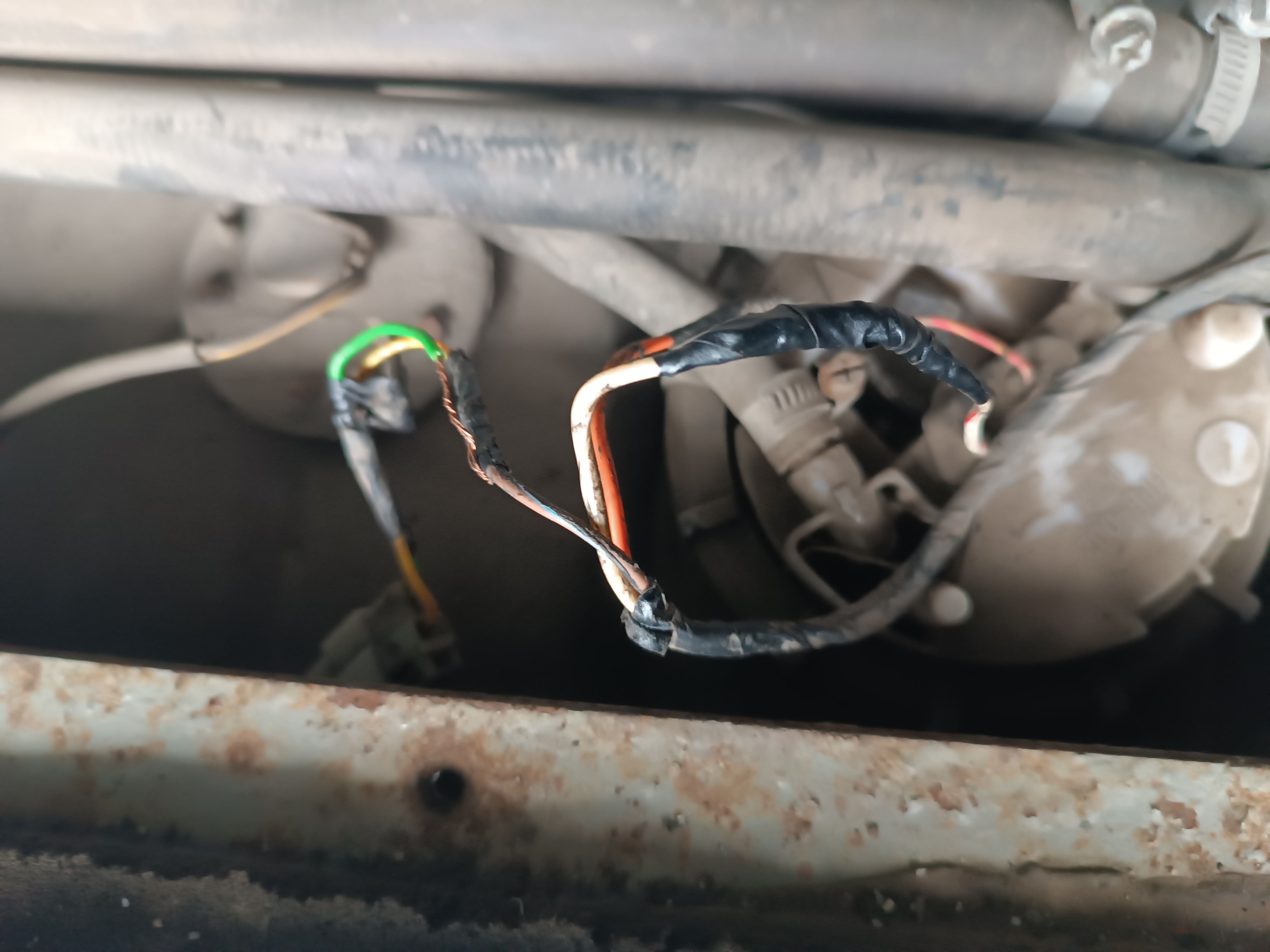

Первопричина знакомства . Врал указатель уровня топлива. Включаешь зажигание-показывает правильно. Запускаешь мотор , через 5-10 секунд стрелка начинает падать вниз , до определённого момента.

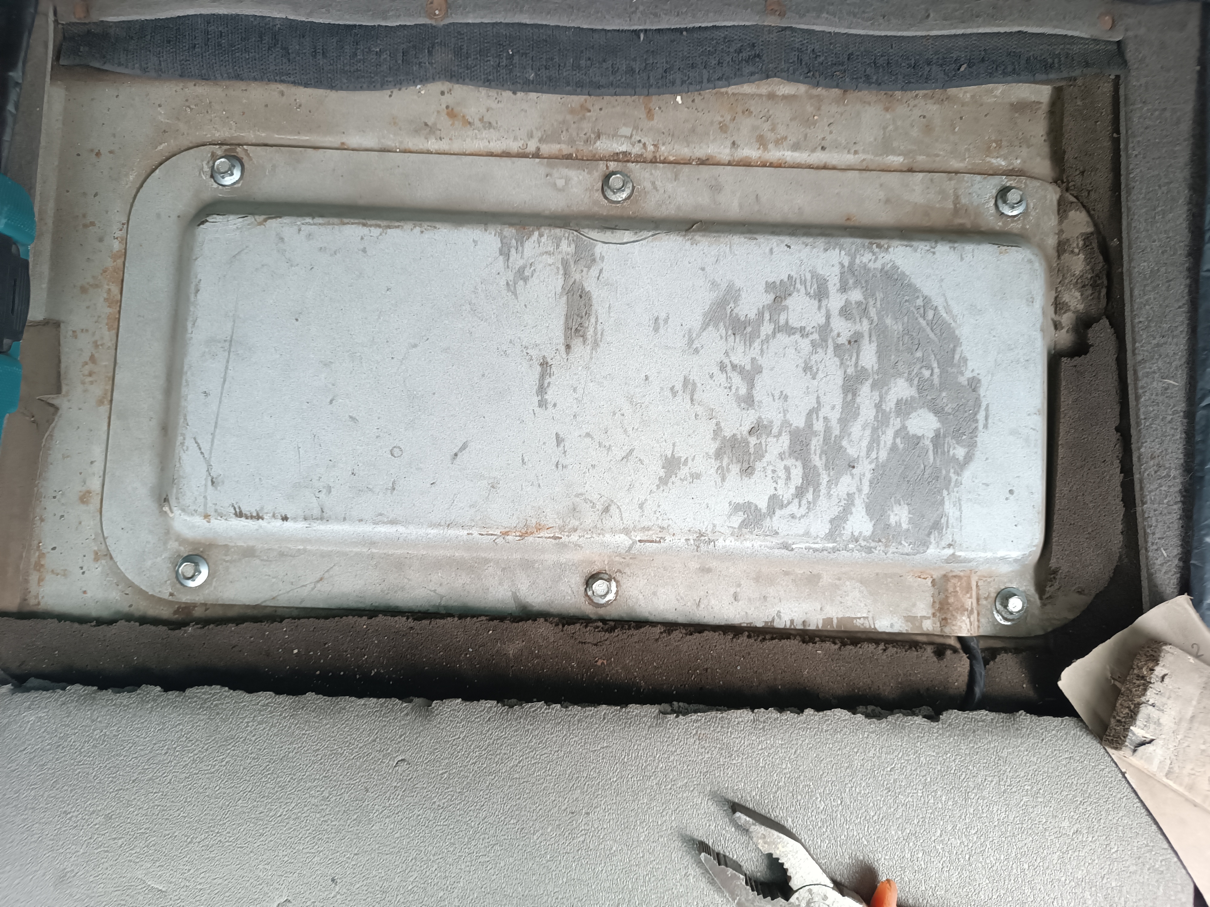

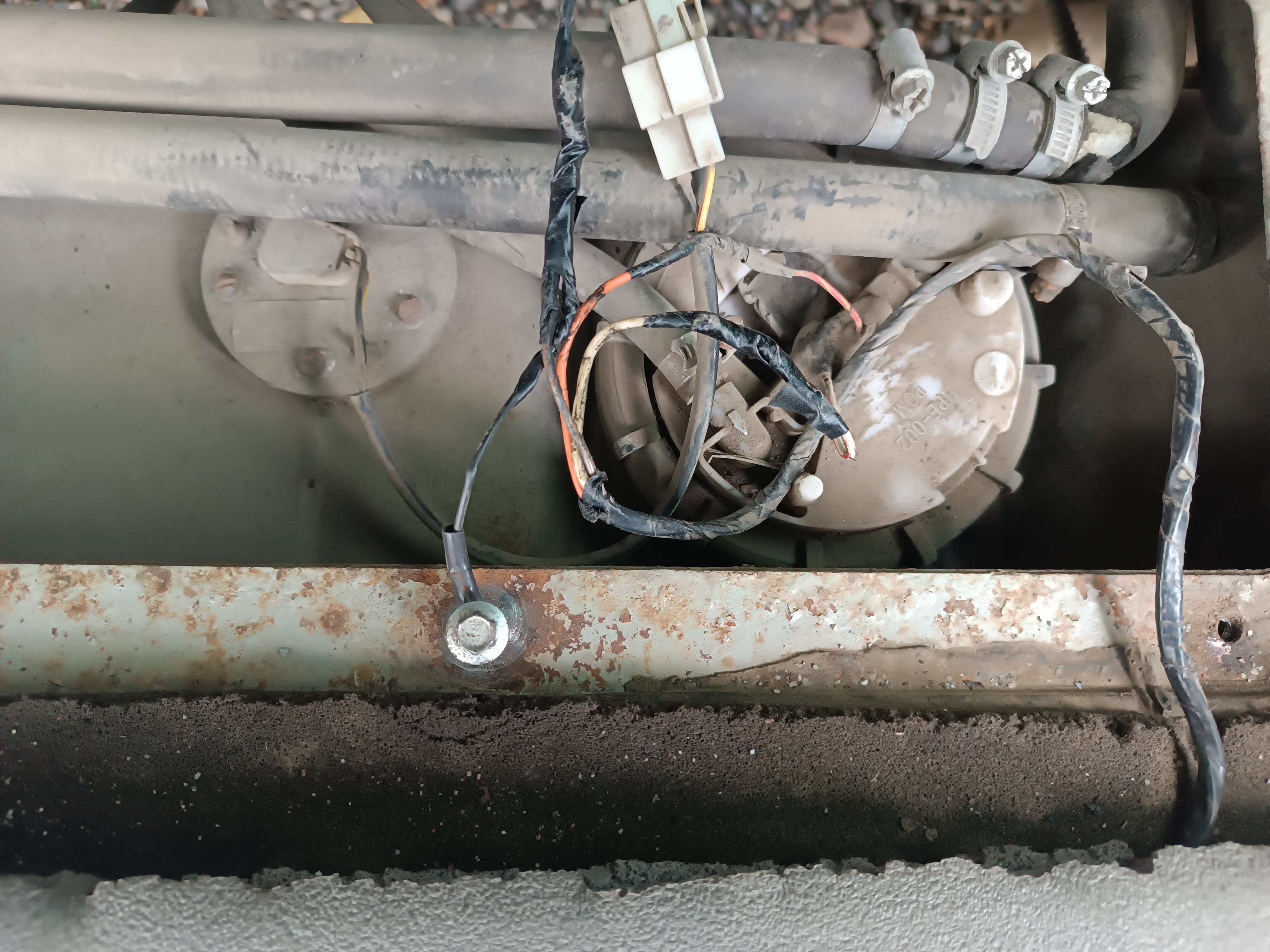

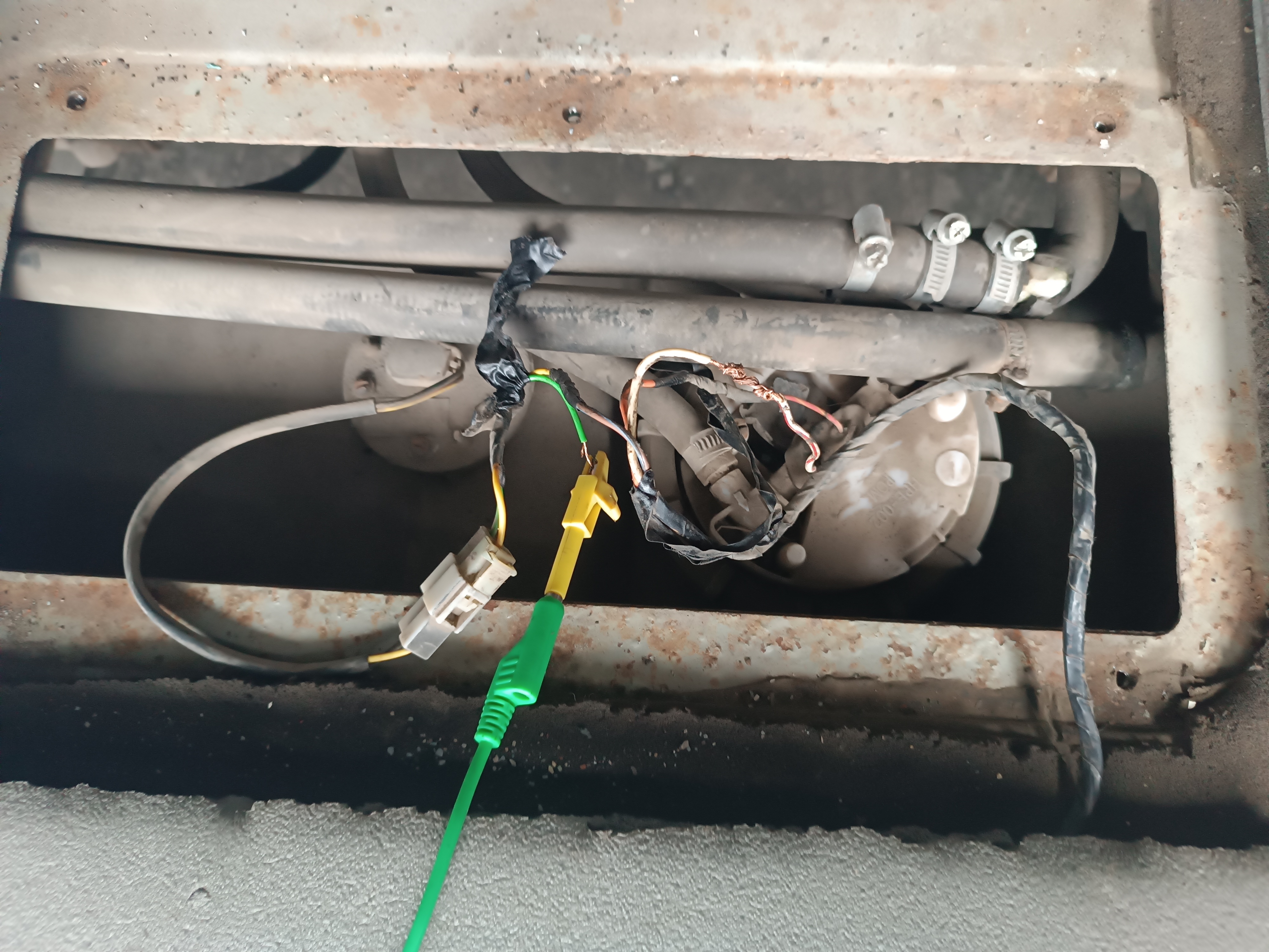

Менял ДУТ два раза. Отдавал пропаивать приборку , результата никакого. На днях заскочил в захудалый сервис на окраине чисто случайно. Спросил про электрика , оказалось есть. Подошёл молодой хлопчик , объяснил ему проблему ни на что не рассчитывая . Ответил , давай решим. Показал ему что и как . Он снял приборку , осмотрел, пропаял подозрительные места - 0 результата. Давай пойдем по проводке, я ему объяснил , что проводку от бака до переднего сиденья вскрывали и ничего не нашли. Говорю , не нравится мне соединение -ДУТ присоединён к бензонасосу. Вроде как "колхоз" , но нигде не нашёл как должно быть. Даже здесь на форуме никто фото подключения не сделал. Он вскрыл лючок , посмотрел - говорит провода не хватает. Я ему нет его , всего 3 провода от начала до конца. Почесал затылок , определил массу, отсоединил её от бензонасоса , кинул напрямую на кузов и сказал-ВСЁ . Я побежал проверять , действительно ВСЁ- работает !
4 СРАНЫХ ГОДА РЕШАЛИ ПРОБЛЕМУ!
Добавлено спустя 13 минут 6 секунд:
https://ru.files.fm/f/gup8y3vgc6
Добавлено спустя 2 минуты 17 секунд:
https://ru.files.fm/f/vr7pf4rbnt - стало
Добавлено спустя 2 минуты 35 секунд:
Вот так
