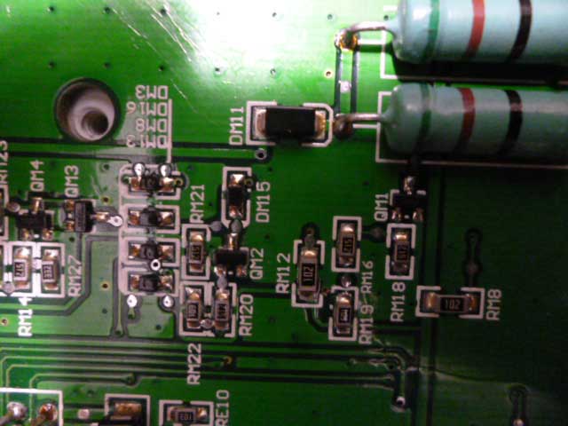

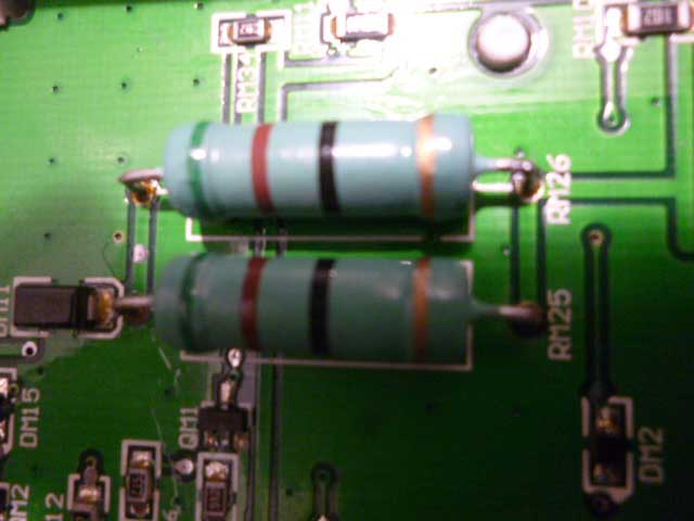

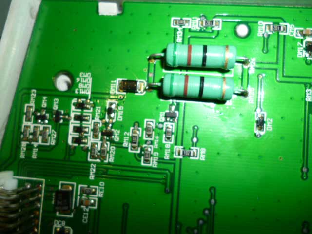

бид приборка
Добавлено спустя 3 минуты 10 секунд:
светодиод с другой стороны платы, если я правильно понял это 2 больших и есть резисторы на светодиод
