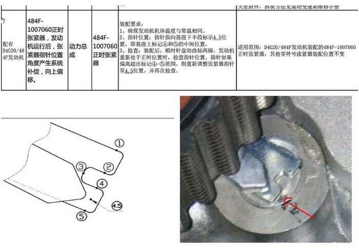

На днях заменил комплект ГРМ на пробеге 70+т.км. Установлен комплект от Зеккерт (фотки с номерами на предыдущей странице). Ремень снял в идеальном состоянии, ролики: натяжной и большой тоже, маленький обводной имеет небольшой люфт, но тыщ 20 отходил бы. Всё, что снял убрал про запас, потому как комплект новый неизвестный (особо).
По замене: изготовлен у меня самодельный ключик для ослабления ремня генератора из головки на 15 и короткого удлинителя (здорово сказано) — квадрата 1/2. На него ещё наставляю вороток и ролик натяжителя ремня гены легко ослабляется
Есть вопрос: после установки ремня, завёл двигатель без опоры и доп ремня и заметил что стрелка (совмещаемая) на натяжном ролике судорожно двигается туда-сюда (вверх-вниз), в пределах совмещаемой прорези. Интересно так и должно быть? У коллеги на работе на Чери Куку, когда он поставил ролик Japanparts у него было тоже самое

Sega 37
Стрелку на середину ушка наводили или на между ними при затяжке?
Вообще-то натяжник и должен то отпускать, то слегка натягивать ремень. Это возникает из-за разницы хода распредвалов
Да, усилие для сжатия клапанных пружин посредством распредвалов дает о себе знать. Даже если бы просто проворачивали к/вал вручную и наблюдали за стрелкой на ролике, то было бы то же самое.

Ссылка на сообщение 18.07.2020 17:48
По последним рекомендациям чери натяжка не между ушками а на середине правого надо затягивать.
Плюс на видео он не сказал, что ставятся валы выемками к себе. И вал надо держать ключом на 30.

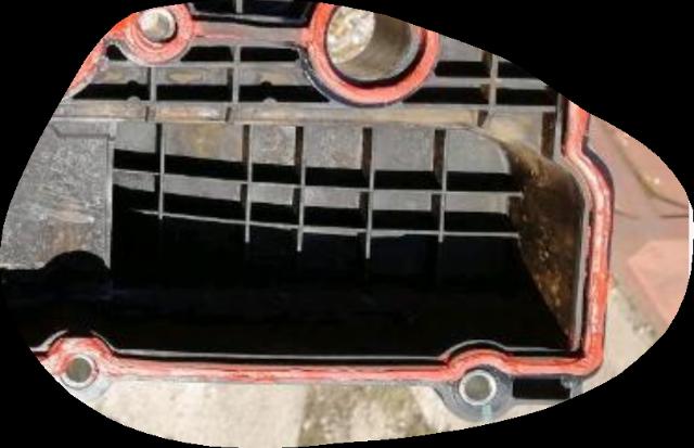

Я на 128 странице писал
Что на выхлопном валу 3 крайних кулака по всей поверхности в выщерблинах. И это место в точности совпадает с профилем в крышке
Походу надо было бы проверить как масло прыскает..
Рекомендации относятся к двигателям с фазорегуляторами (SQRD4G20, SQR484F DVVT)?
NOT
Откуда: Новосибирск
Сообщения: 10042
Регистрация: 22.06.2013
NOT
Сообщения: 10042
Ссылка на сообщение 19.07.2020 20:24
VladT11
Сообщение было от Fox69 http://www.chinamobil.ru/bb/viewtopic.php?p=2302512#2302512
Для нового ролика 484F
На китайском с картинки не знаю как срисовать что там написано.
И там в первом столбце как раз d4g20 и указан
