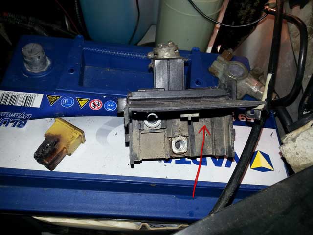

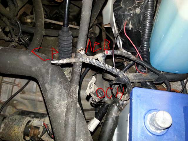

На блоке нет правого предохранителя. Ездил так. Недавно снял и разобрал блок. Подскажите за что отвечает отсутствующий предохранитель. Есть свободные провода возле стартера, м.б. один из них должен к блоку присоединяться? Фото сделал.

- вскрыл блок предохранителей на + аккума, осмотрел, все норм.
- отверткой поддел и вытащил средний предохранитель, одна ножка была подплавлена
- поджал контакты и установил на место (толку нет, мотор молчал)
- открутил + контакт от втягивающего реле, почистил и прикрутил обратно
- снял клемму с единственным проводом, почистил, установил обратно
на фото - обозначил зеленым
Машина завелась.
Короче контакты на втягивающем реле были подкисшие!
