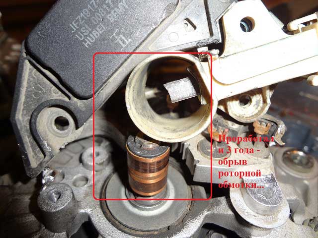

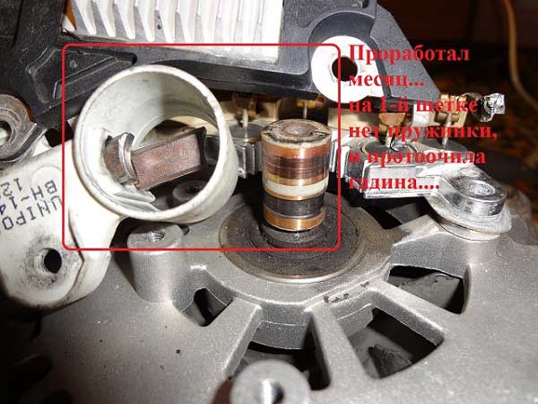

Ребята выручайте, что делать уже не знаю...
Был генератор служил верой и правдой, спустя 3 года сказал - прощай,
привез спецам - говорят обмотка ротора... Купил у них новый, не отъездил и месяца - те же приколы, купил в другом месте, прошло 2 недели и опять нет заряда...(пока не смотрел, что именно, сейчас поеду вытаскивать машину)...
Куда копать - ума не приложу. ПОМОГИТЕ !!! Plachu
LinkSer
Сообщения: 2629
Регистрация: 03.02.2007
LinkSer
Сообщения: 2629
Ссылка на сообщение 10.09.2013 09:55
Значит "дело было не в бобине", если уже три генератора поменял.
Начни с проверки качества обжима провода на плюсовой клемме генератора, протяни гайки силового предохранителя (120 или 150 А), ну и массу никто не отменял.

Ссылка на сообщение 10.09.2013 19:50
решил сам разобрать генераторы, попробовать собрать один из двух и ...
походу ничего не получится... Sad
3-х летний генератор
всего лишь месяц...
LinkSer
Сообщения: 2629
LinkSer
Сообщения: 2629
Ссылка на сообщение 10.09.2013 21:05
berdin писал(а):
"везет" на "качественные" запчасти или куда еще покопать ???
Скорее всего "везет", на форуме таких случаев не припомню.
Насчет "копать" - ИМХО, сейчас не стоит заморачиваться, покатайся на заряженной АКБ, посмотри, что будет дальше.
Ну разве что посмотреть, что при проверке было упущено
т.е. не только протянуть гайку, но и под изоляцией посмотреть, не ослаб ли обжим клеммы на проводе и не окислился/подгорел ли он под ней.
P.S. на выделенную цветом "плюсовую клемму" нажимал? - увидишь фотку со стрелками, где смотреть
