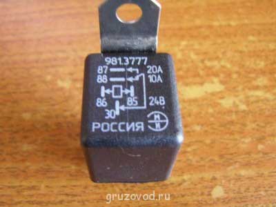

А релюхи - самые обыкновенные авторелюхи... первые попавшиеся в автомагазине. Пятиконтактные.. 12-вольтовые...
У нас такие-же на управлении карлсоном 1-я/2-я скорость стоят!!!
Бывают с ухом крепления, бывают без - бери с ухом - их потом на единую планку можно забульбенить в один рядочек!

а новые релюшки ставятся как стояли родные 1 в 1?....главное, чтоб количество ноже совпало?
Абсолютно верно, эти релюхи - самые обыкновенные, с перекидными контактами. Когда выпаяешь релюхи - под ними увидишь рисунок контактов, то есть будет понятно куда припаивать обмотку, а куда сомкнутые и разомкнутые контакты!
Вообще, кто-то (на синем форуме помойму) ставили абсолютно такого же размера релюхи.. но мощнее по току коммутации.
