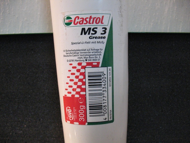

Judas писал(а):
непомню где читал,там еще какую-то смазку рекомендовали для рулевого редуктора.ВЫ случаем не подскажете?
Рекомендую, зимой -30 проверено, не дубеет - руль лёгкий как летом.
