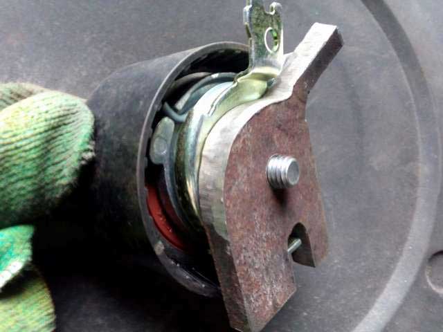

©Усиленный натяжной ролик ГРМ 484F-1007060
©Натяжной ролик ГРМ от Рено GATES T43236 с изготовлением переходной пластины

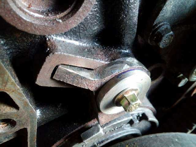

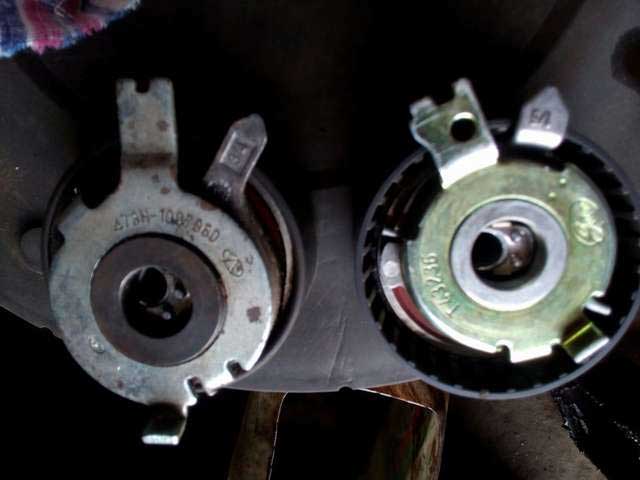

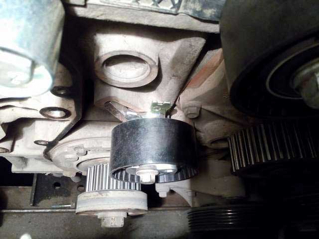

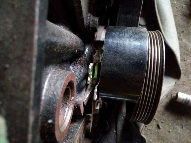

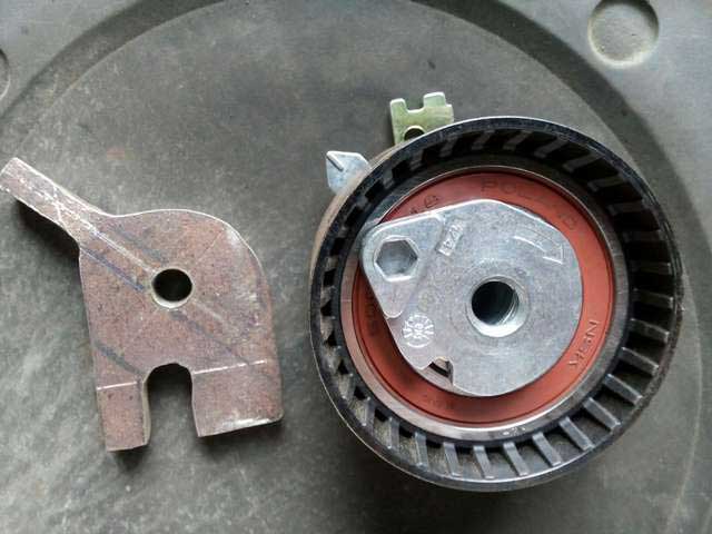

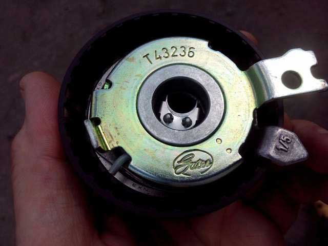

Всем привет, коллеги,смотрю страсти кипят не шуточные... Smile Давно в голове крутилась мысль применить в качестве натяжного ,ролик от 16 клапанного Рено- Логан(Ларгус ,Сандеро ...и вся остальная лягушачья братия... Very Happy ), уж очень он напоминает наш,старого образца,стоит не дорого(разброс цен в автодоке ,например на ГЕЙЦ от 1000 до 1400р.),во многих городах есть в наличии,да и выбор фирм - изготовителей Yes Сказано - сделано... Выбор пал на GATES T43236(нам обошёлся по закупке в 820р. Horosho ) Подвернулся случай ,поменять грм товарищу и была задача собрать недорогой ,но работоспособный комплект. Решили опробовать вариант с этим роликом... В своё время попадалось сообщение о попытке применения ролика от Рено(коллега Гари ,если я не ошибаюсь). Т.К. ролик Логана очень похож на нашь(Д=65,5мм. ,наш 67мм.,получаем 1,5мм.\2 0,75мм.практически мизер.),схема укладки ремня ,очень похожа на нашу (только отсутствует малый обводной,успокоитель по сути своей...),то решено было сохранить (заставить работать)механизм натяжения,т.е. максимально сохранить геометрию (как на родном моторе Рено..). По этому принял решение изготовить переходную плиту(шайбу с "хвостом" - фиксатором и и пазом под "клюв" ролика ). Взял пластину ,толщиной 8мм. Дальнейшие размеры делал по месту (стоит снятый блок),все они приблизительные ,чертёж не делал(т.К. при следующем изготовлении подобной пластины ,сделаю небольшие уточнения) - опытный образец Yes Very Happy пишу лишь последовательность и общие моменты. Разметил на пластине прямоугольник 40 на 60мм.(40 исходя из диаметра площадки под ролик ,но следующую сделаю ближе к 35мм.) ,далее отступив от центра стороны (та которая 40мм.,горизонтальная) радиус(20мм.) наметил центр отверстия,прочертив оси координат(и диагонали) просверлил отверстие под болт 8 - 8,2мм. Теперь по левой диагонали вверх ,отметил примерно 45мм(лишнее обрежется,можно больше..) , нам нужно получить длинный выступ (брусок) шириной примерно 8.5мм(всегда можно подточить по месту. Этот выступ ,мы будем вставлять (загибать ) в штатный паз на блоке. Теперь берём болгарку и вырезаем наш прямоугольник 60 на 40мм. (с поднятой по диагонали левой рукой Smile Далее вырезанную деталь мы прикладываем к блоку, закручиваем болтом( можно коротким ). Теперь нужно загнуть выступ пластины так,чтобы он точно вошёл в паз блока (возможно придётся обрезать и подточить выступ пластины),для этого взял толстую шайбу( 6мм., на фото)она не даст пластине деформироваться в момент загиба.Затянул и лёгкими ударами медного молотка загнал выступ ,точно в паз блока. Снимаем полученную деталь,далее прикладываем к ней ролик Рено вставляем болт и вращая по стрелке отмечаем на какое расстояние перемещается "клюв" ролика,помечаем верхнее и нижнее положение "клюва"и... вырезаем под него в пластине паз. Верхний правый угол пластины ,мы срезаем по форме площадки и подгоняем пластину так,чтобы вилка с прицелом(изогнутая) не цепляла по дуге нашу пластину при вращении (натяжении ремня). П.С. Использовали ремень Дайко,он как и Контитек очень плотный,при натяжке ремня стало ясно,что можно натягивать по заводским меткам ,совместив стрелку с выемкой вилки... Всё отлично встало ,натянулось(натяжитель автомат - работает Yes ),ремень - не уходит ,Всё Very Happy Horosho XeXe Почти два месяца полёт нормальный. Ролик Гейц ,изготовлен в Турции,подшипник(6006) NSK сделан в Польше. Для справки Братья близнецы этого ролика ,идут от официалов в коробке Рено (изготовитель Эрдоган Smile,только на корпусе уже не номер гейц ,а номер по Рено.., подшипник естественно тот же и изготовлен там же Yes Далее фото ,всем удачи...
ГАРИ
Авто: Chery Tiggo 4 1.5
Откуда: Подольск(Кузнечики), МО.
Сообщения: 655
Регистрация: 10.03.2010
ГАРИ
Сообщения: 655
Ссылка на сообщение 07.07.2017 20:35

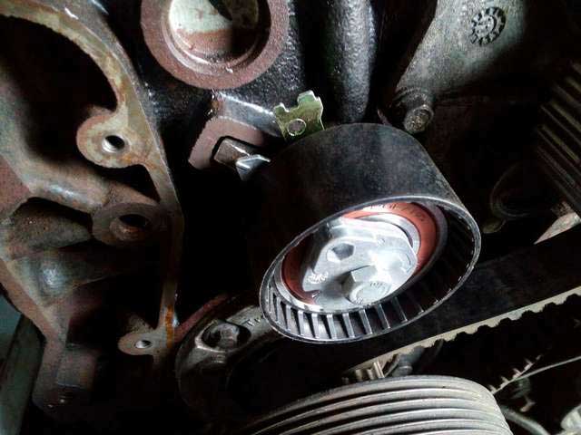

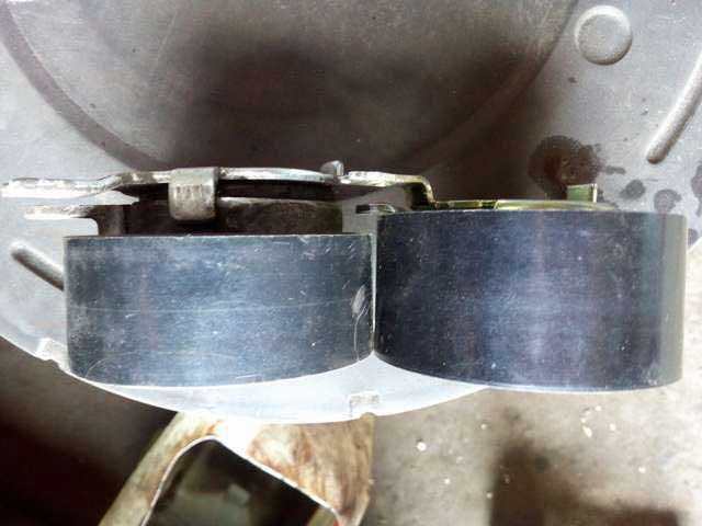

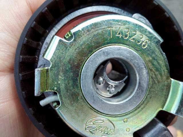

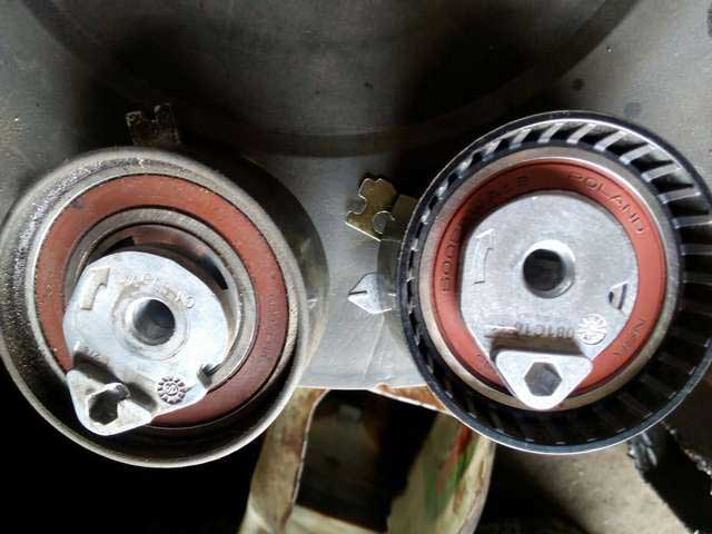

В крайнюю замену ГРМ по причине развалившийся помпы, такой ролик и был установлен.Пластину не вырезал, просто подобрали толщину шайбы под ролик... пока полет нормальный. Этот ролик не только по диаметру схож со штатным, но и еще по усилию пружины тоже близок, что не маловажно.
vel182
Авто: Vortex Estina 1,6MT
Откуда: Белгородская область
Сообщения: 922
Регистрация: 30.03.2013
vel182
Сообщения: 922
Ссылка на сообщение 07.07.2017 20:51
Yes Полностью с вами согласен Nalivai Ролик действительно работает как положено.

Вы про натяжной ГРМ? У меня нормально, чтобы работал как положено натяжитель, его поставить не получилось, великоват диаметр ролика, да и сама пружина в нем не для наших моторов рассчитана, там дизель все таки...
Там диаметры одинаковые, Вы наверно другой ролик ставили.

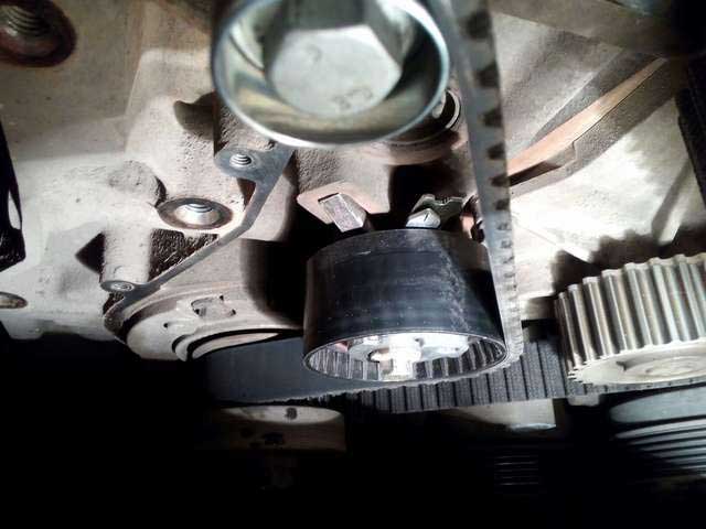

Ссылка на сообщение 10.07.2017 13:46

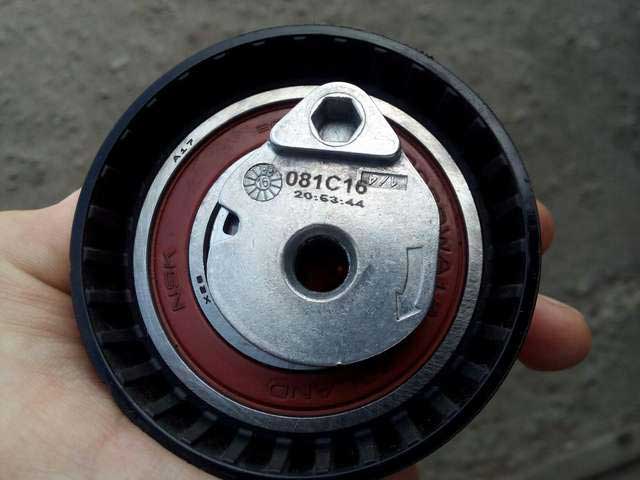

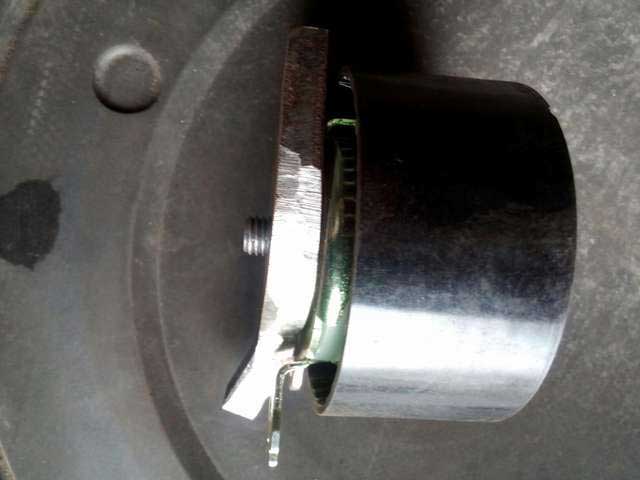

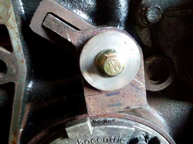

А как же производилось натяжение? один ус за другой?)

Ссылка на сообщение 10.07.2017 16:15
sanyamen68 писал(а):
Если чуть включить фантазию, то можно увидеть как и за что его там зацепить. Smile

Рекомендованный в шапке темы как аналог , диаметр 73мм
Подробнее
2. FEBI 11559.Размеры:наружный диаметр - 73 мм,ширина - 27 мм,диаметр под болт - 8 мм.Для установки необходимо изготовить шайбу 35х5х8.3, а также приготовить ключ на 32, накидной, с изгибом,для натяжки ролика.
Другие аналоги: RUVILLE 55446, NTN-SNR GT35733, INA 531027430, GATES T43047, SWAG 30030059, SKF VKM11072
на одном таком 55 тык проехал - помпа приказала долго жить, вторая попытка оказалась безрезультатна, вставить его конечно можно, но натягивать там уже некуда... в итоге поставил от Рено.

Это не от Туарега ролик, я про 531077610.

Ссылка на сообщение 10.07.2017 17:09
Ё моё, и правда) как я раньше не увидел Very Happy и всего то планку подточить и загнуть в паз.
