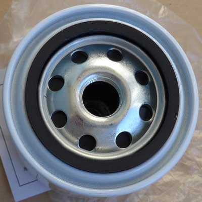

uriy846 писал(а):
это что за марка такая? Можно полностью маркировку увидеть?
Вот как он выглядит
Вот маркировка фильтр масляный GOODWILL OG601
kosha79 писал(а):
OG-601 и никаких проблем с выдавливанием
Yes

Гарри
А что за фильтр был?
С таким как ниже масло не уходит. Но по нынешним временам покупка такого в Китае выходит не дешево.
У меня с таким фильтром как на фото были подтеки, за 10 000 км подтягивал два раза.

Гарри писал(а):
Фильтр белый прокладка круглая
Сколько ни заказывал из Китая фильтров ни разу не видел круглой прокладки. Только плоская.
Круглая была на левом фильтре из экзиста.

Мясокомбинат писал(а):
сейчас стоит фильтр как на картинке выше, прокладка была круглая.
Такой как на картинке покупается напрямую в Китае. Здесь таких в продаже не встречал. С почтовой доставкой обходится в 1000р. А то что продают здесь под номером 481H-1012010 за 250р к фильтрам отношения вообще не имеет, независимо от формы прокладки.
В следующий раз когда будете менять фильтр проверьте затяжку штуцера, к которому фильтр прикручивается. Бывает что при откручивании фильтра он откручивается вместе с штуцером. тогда как ни затягивай сам фильтр, а плотно его не прикрутишь и будет выдавливать масло из под прокладки.
