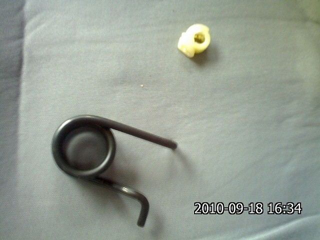

Прошу помощи знатоков !!!! Ехал на машине, вдруг резкий звук в районе педалей, подумал, что на ехал на банку - а она по днищу. Остановился и увидел на полу в районе педалей вот такие запчасти (фото). Педали потрогал вроде все нормально, после этого проехал 100 км, вроде все нормально, но как-то стремно Plachu Помогите!!!

Вот фото:

фигня это... это возвратная пружина педали сцепления, я себе её давно уже снял из-за пружины у меня скрипела педаль Так как пружина жесткая и она выворачивала педаль в бок. а без неё и так всё отлично возвращается и легко выжимается
Спасибо большое, успокоили. Значит можно ездить. Smile

Посмотри на место где стояла эта пружина, зачастую она трёт по жгуту проводов, мож у тебя уже что подтёрла.
