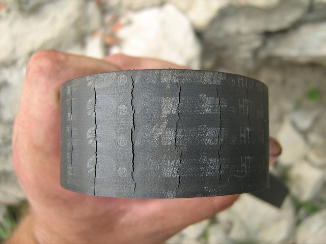

Слав, еслиб я не открыл крышку, так бы до дома и поехал!!! Crazy
Теперь чешу репу в Калуге как намыть бабосы на замену ГРМ Izvini
В дороге порваный ремень ГРМ - машина на выброс! Crazy

BIZONE писал(а):
Понимаю, что необходимо менять! Yes Но нуно ещё минимум 300км. проехать Sad (61тык.)
Кто что из менявших ремень скажет о кондиции моего? Pomogite
Однозначно под замену и не тяни.
Странно, я на своём 75 проехал и такого состояния не достиг... перетянут он у тебя был чтоли....
это НЕКОНДИЦИЯ Pomogite Pomogite Pomogite

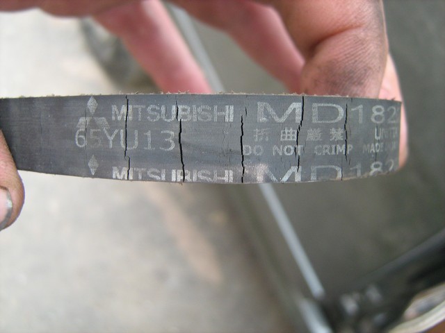

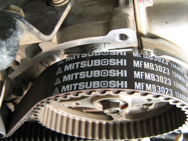

Поменял я ремни-ролики Yes
Спасибо Форуму!Friend Все получилось с первого раза! Nalivai
RezvayaBanka, походу, над клиентами прикалывается! В полученном пакете обнаружил ролики, сделанные в Японии XeXe , но ремни... Балансир ладно - PowerGripовский кетайский, но ремень ГРМ - Сингапурский... MITSUBOSHI Crazy
Теперь придётся почаще под крышечку заглядывать Izvini . Хотя балансир был чисто Ипоньский, но состояние хуже Кетайского ГРМа Crazy
Ипоньский ГородовоЙ! Surprised
Может резкие перепады температур убили резину?
Вполне возможно! Машина - дворняга без подогрева. Заводил и в -32с! Теперь всерьёз задумался об установке электро-котла. Yes
нечо падобнава... у миня машина хоть и не без гоража, но зимой всё равно на улице.... до -40 градусов по таймеру заводится, так на 72 тыках, когда менял ремень, всё размышлял зачем же его менять, когда он выглядиткак новый.... так что видимо ремень тебе гавно попался изначально...
