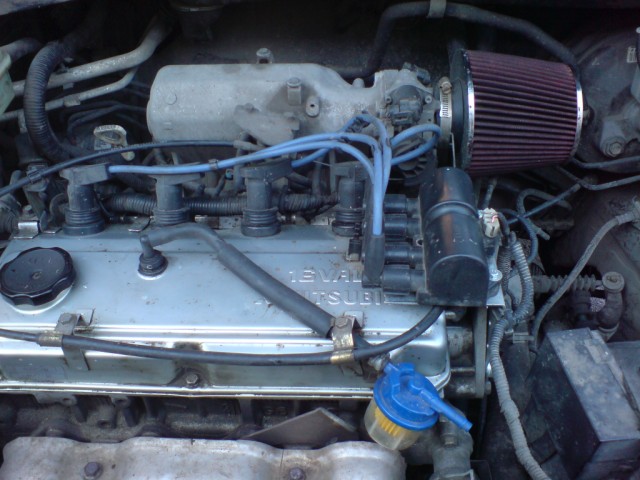

я поставил провода от двенашки 600р
всё работает. перенёс катушку на уголок 100/100 из стройматериалов с множеством дырок
а от старых проводов срезал крышки (пылезащитники ) и поставил в новые провода в пазы ( штатные крышки новых проводов приподнял до упора вверх)
