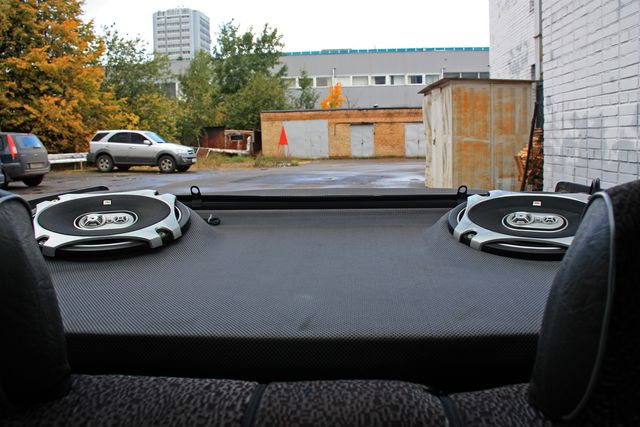

Ссылка на сообщение 06.10.2009 11:54
Полка штатная, доработанная, перетянутая. Ну и передние.
сбоку
из салона
Передние в дверях

Ссылка на сообщение 06.10.2009 12:15
Horosho Horosho Horosho
