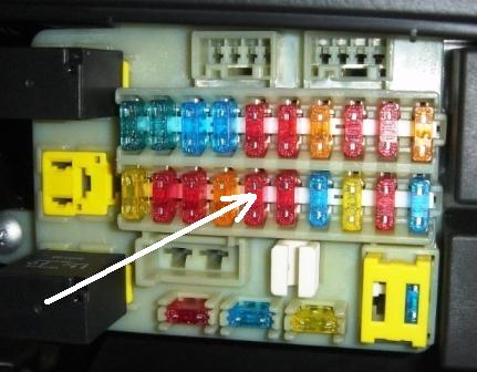

Дано: два блока предохранителей, не работают лампочки боковых дверей при открывании (всех). На скорость не влияет, но всеже.
Необходимо: ткнуть пальцем в который надо поменять

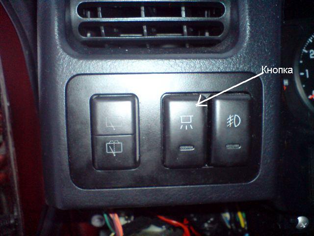

Начните с этой кнопки... она включает или отключает подсветку дверей... понажимайте на неё...
Большое спасибо откликнувшимся, отдельное Vik-у не поленился таки фотку делать и стрелочку рисовать.
Чудо свершилось - подсветка заработала! Ведь я все кнопочки изучал для чего нужны ранее, видимо при закрытых дверях....
И внимания не обратил бы на "неисправность" еслиб не бдительность жены, хорошо что в сервис не поехали - моглибы ведь и на деньги попасть
Опыт устарнения неисправности преобретен однако
