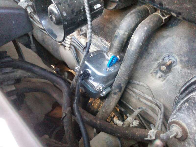

Здравствуйте, вот как на фото Senin установил LF 1.5кв.
Вопрос: такая вырезка будет достаточно прогревать двигатель с антифризом?
Печка от такого аппендицита не станет дуть холоднее или слабее в рабочее время?

Было бы лучше у него самого спросить. И хоть, вроде как, "Элвис покинул здание", может быть, заглядывает иногда. Неработающий подогреватель, естественно, будет создавать некоторую помеху для потока ОЖ. Насколько это критично, не могу сказать. Да и на таком варианте установки свет клином не сошёлся. Есть вполне работоспособное и проверенное решение. Автор Саня ЯНАО. Страница 15 и далее.
