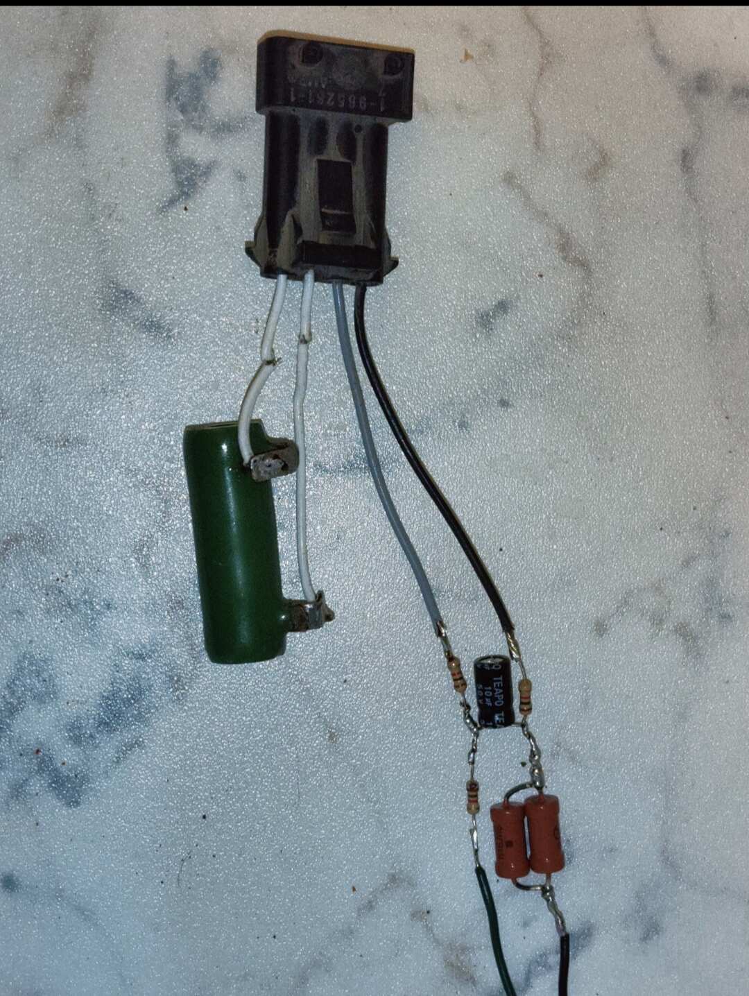

Довольно долго висела ошибка по подогреву второго датчика кислорода.
Прозвон проводов самого ДК выдал обрыв, то есть подогрев реально где-то отгорел в самом ДК.
Причем, просто резистор на цепь подогрева (пробовал разные вплоть до 9-10 Ом) чек не убирал.
Видимо мозги ждут импульсов, обогрева выхлопом недостаточно, а непрогретая лямбда не выходит на режим и их не даёт.
Повторил схему обманки лямбды отсюда (она транслирует сигналы первого ДК на вход второго ДК с меньшей амплитудой и небольшой задержкой):
www.drive2.ru/l/472318860284920125/
https://joker-tmn.narod.ru/lz_emule.htm
надо:
— 1 резистор на 300 ом / 2вт
— 3 резистора на 1 Ком
— 1 резистор на 80 Ком
— 1 конденсатор неполярный на 10 мкф.
Резистора на 80 КОм под рукой не нашлось, спаял параллельно 2 по 160 КОм.
Спаял навесняком, отрезал кабель с разъёмом от второго ДК, подключил, заизолировал, поставил.
Мозгам всё нравится, сигнал на канале второго ДК видят, статус в кар сканере стал "корректировка по ДК" вместо "корректировка по ДК (однако в системе есть неисправность)" как было раньше.
Чек соотв пока не горит, ошибок нет.

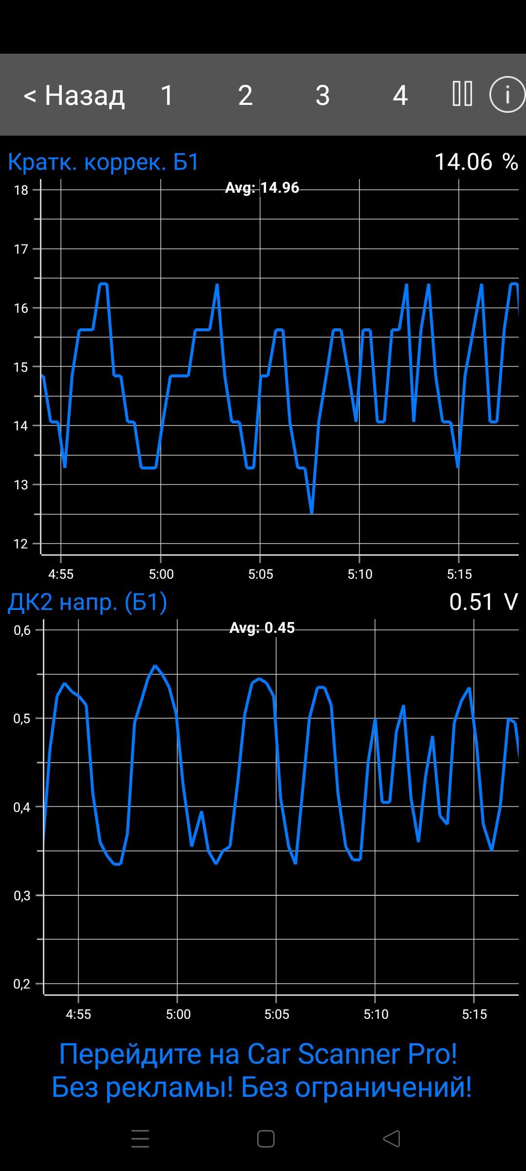

Cкажите что не так в графике или наоборот -все нормально? Еще один вопрос.Долговременная топливная коррекция -8,это много или норма для такого движка,

2дк жив но видит очень богатую смесь, хотя по показаниям дк1 всё норм.
Возможно дк2 засрат или закоптилась сеточка его обманки если есть обманка.
Коррекция возможно (но не факт) связана с этим, -8 многовато.
В идеале они должны быть околонулевые, туда сюда пара процентов.
