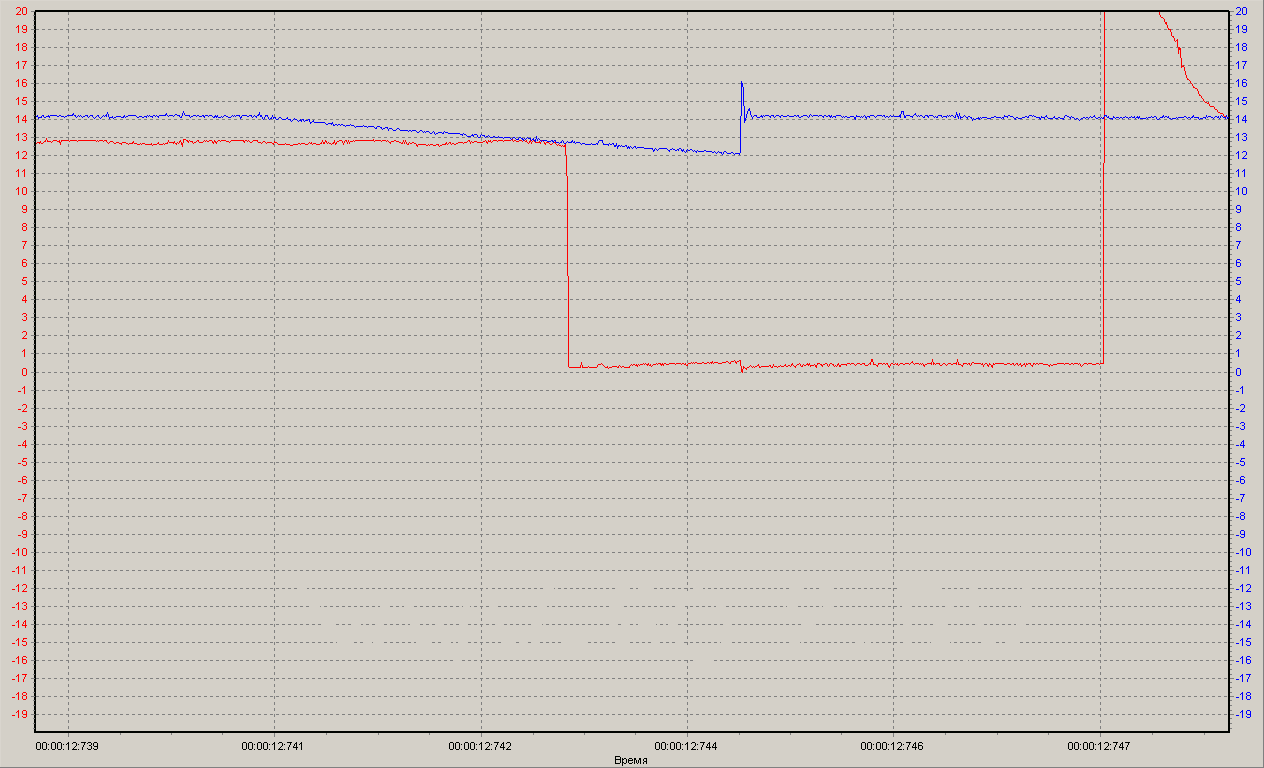

Александр2120 писал(а):
индивидуальные катушки на свечных наконечниках - расходник чуть ли не чаще, чем свечи
Возможно, автор мечтает об "обычных" индивидуальных катушках (типа "старая жигулёвская") на каждый цилиндр, а не о "недоразумениях" с тонюсенькой проволочкой в обмотках, устанавливаемых сейчас в свечные колодцы.
Наша - самая лучшая
Всё бы ничего, если бы не провалы напряжения на входе:
Это Safe, у нас примерно также
Uпит катушки, Uупр форсунки
покрупнее:
Насмотревшись на такое "безобразие" подключил конденсатор большой ёмкости непосредственно к разъёму штатной катушки, но осциллограммы пока не снимал.
то все зависит от ЭБУ, точнее, той части, которая отвечает за катушку (В эбу Январь два коммутатора).
Т.е, сколько микросекунд ЭБУ посылает заряд на катушку.
А катушка тут вообще не при чем
Не совсем так: максимальная мощность накопленного заряда зависит от конструктивных особенностей катушки, её нельзя увеличить программными методами. Частично скорректировать время накопления заряда для компенсации просадки напряжение тоже, но обучено ли этому трюку штатное ЭБУ? Поэтому легче обеспечить стабильное питание на самой катушке.
Я даже свечной зазор перестал не то, что уменьшать, а даже диагностировать изредка...
У меня получается диагностировать проблемы со свечами по подёргивания в определённом режиме. Тысяч сорок отъездил на Denso K16TT, начались подёргивания, думаю - пора менять свечи. Выкрутил, а они "как новые", только зазор под 2 мм. Вернул "как было" (около 1 мм) - ещё десятку проехал, подёргиваний нет.
Андрей2929, нашел пару конденсаторов тыщ по 40μF (от какого-то проекта лишние остались), соединил параллельно и эдакой "калбаской" примотал чёрной изолентой к проводам около разъёма катушки. Массу отдельно под близлежащий болт прикрутил.
P.S. Знаю, что с синей изолентой всё работает куда лучше, но не было под рукой… XeXe
