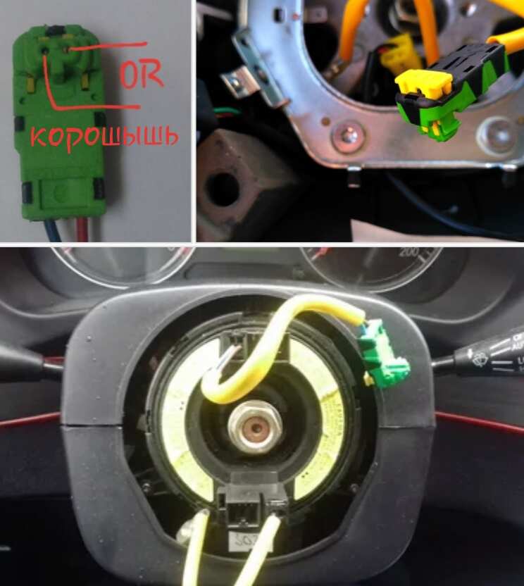

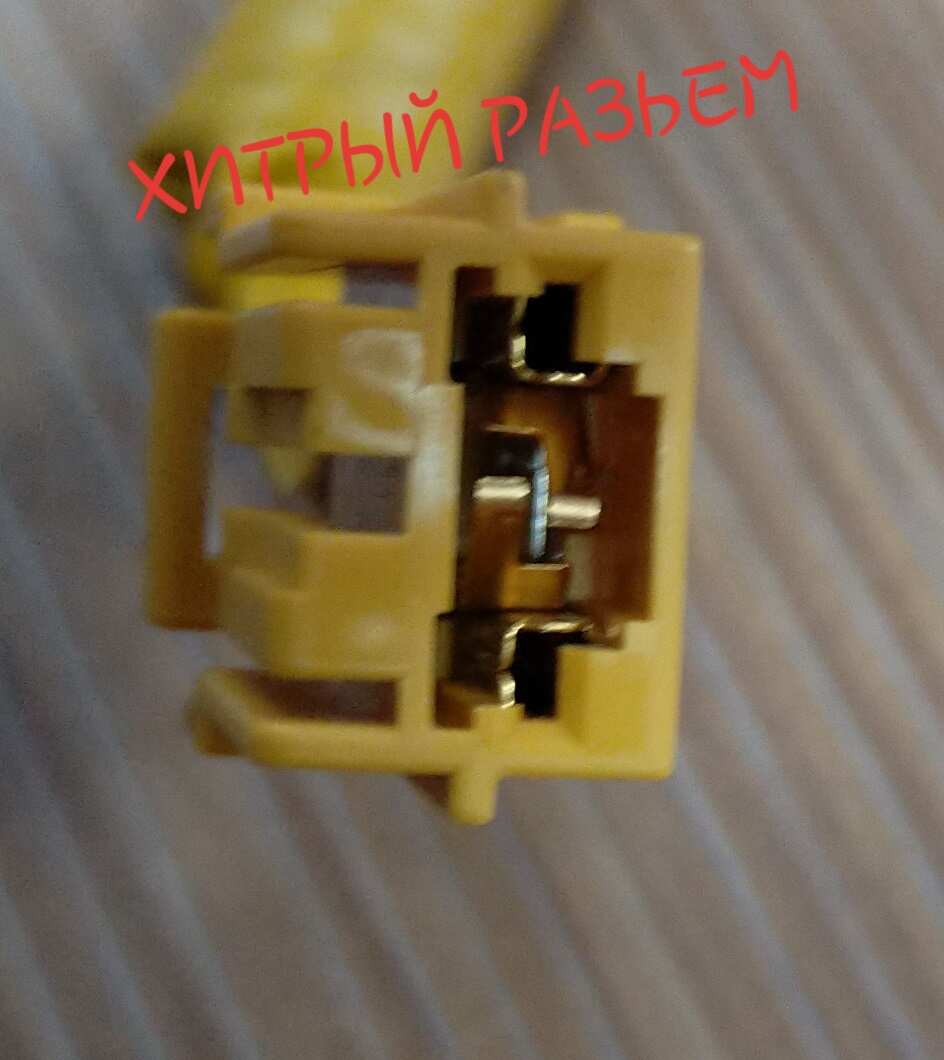

Прозвонить можно и не добираясь до блока srs. Я тебе об этом ранее писал.
Разсоединяешь (хитрый) разьем где-то над педалями,
у меня он ближе к стойке и на фишке подушки получаешь коротышь если шлейф целый. Есле шлейф в обрыве, коротыша не будет Smile
И ничего курочить при этом не надо было.
Можно конечно было уже десяток раз и саму улитку перебрать, но я тебе советовал более легкий и быстрый вариант определения причины шлейф это или нет. Ты и этого не сделал.

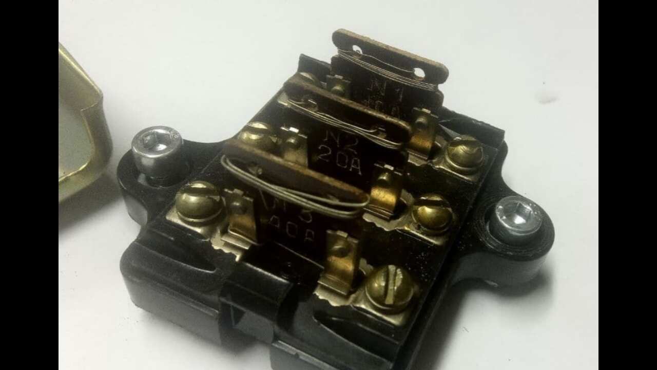

Но уж больно настойчиво мужик горит, не снимание- одевание больше половины фишек, не шевеление всех косичек, не кручение до упора и выставление руля по высоте, не дало даже подмигивания.
Это и сбивает Izvini
Если первуют неделю, пока Костя не обьяснил, меня убеждали, что он и будет гореть, пока не скинешь ошибку, то теперь-то ясно, что на боше ничего скидывать не надо.
Но у вас ( нас) на боше другая проблемка похоже, чуть сопротивление цепи выше и мужик горит. Еще раз, это тестером не прозвонишь.
Например, у родного предохранителя, который я уронил было почти ноль, а у того, который теперь стоит 50 ом, другого у меня пока нет
А тестер оба прозванивал.
Фух, тогда ищи предохранитель Smile
У тебя там в мультиметре батарейка не села случайно на холоде? Что это за предохранитель 50Ом, нихромовый?

Ссылка на сообщение 27.11.2022 12:31
Все мои покупные предохранители по 50-70ом на морозе Smile
Если бы мужик с родным предом не горел, то искал бы, хотя много чего после его потери поперетыкал Smile

Ссылка на сообщение 27.11.2022 16:51
Пекарь
Померил, покупной в наборе был 40 ом. По одному по 15р покупал - 0.1Ом
Пекарь
Я покупал в маркете набор, порылся в авто так и не нашел куда я их заткнул, наверное на даче оставил.
Да я и не удивлюсь от этой китайщины которой забит рынок, можно чего угодно ждать, хоть конечно и не верится.

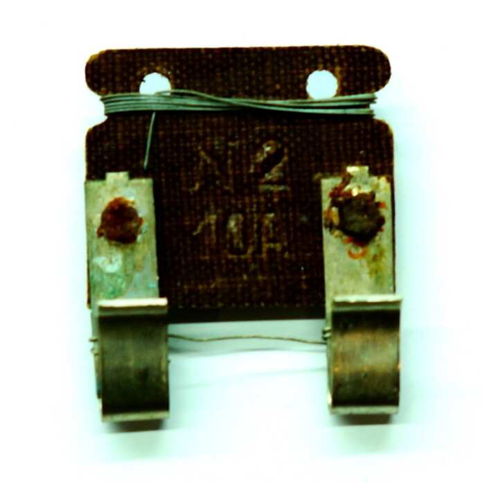

Вот и горит проводка от таких предохранителей! Хотя пред остаётся целый, но оплавленный...
Кстати- тестер "пищит" только от ПЛОТНОГО короткого. Если есть хоть чуть сопротивление- пиСЧать не будет...

У меня пищал на все преды Izvini
