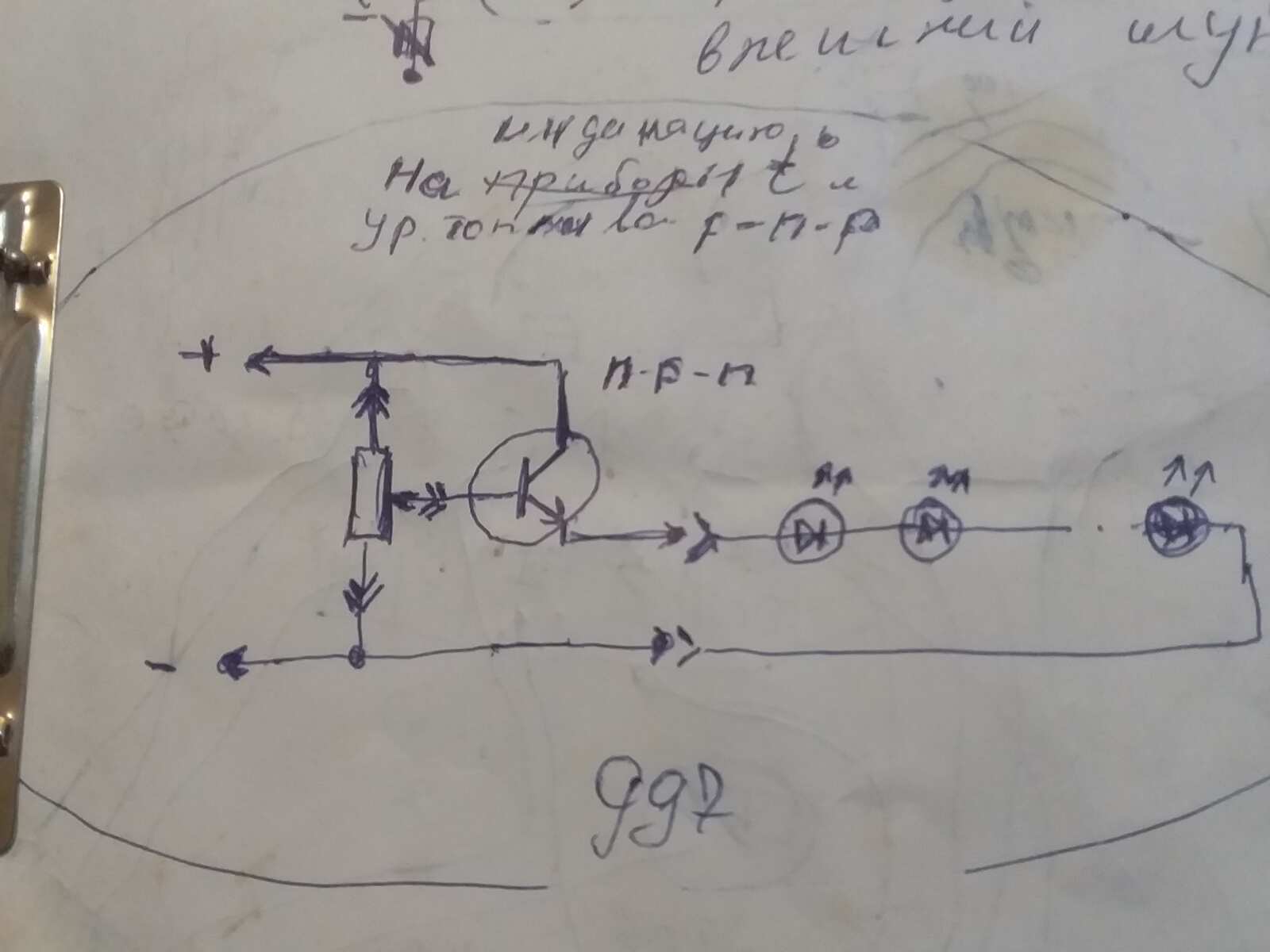

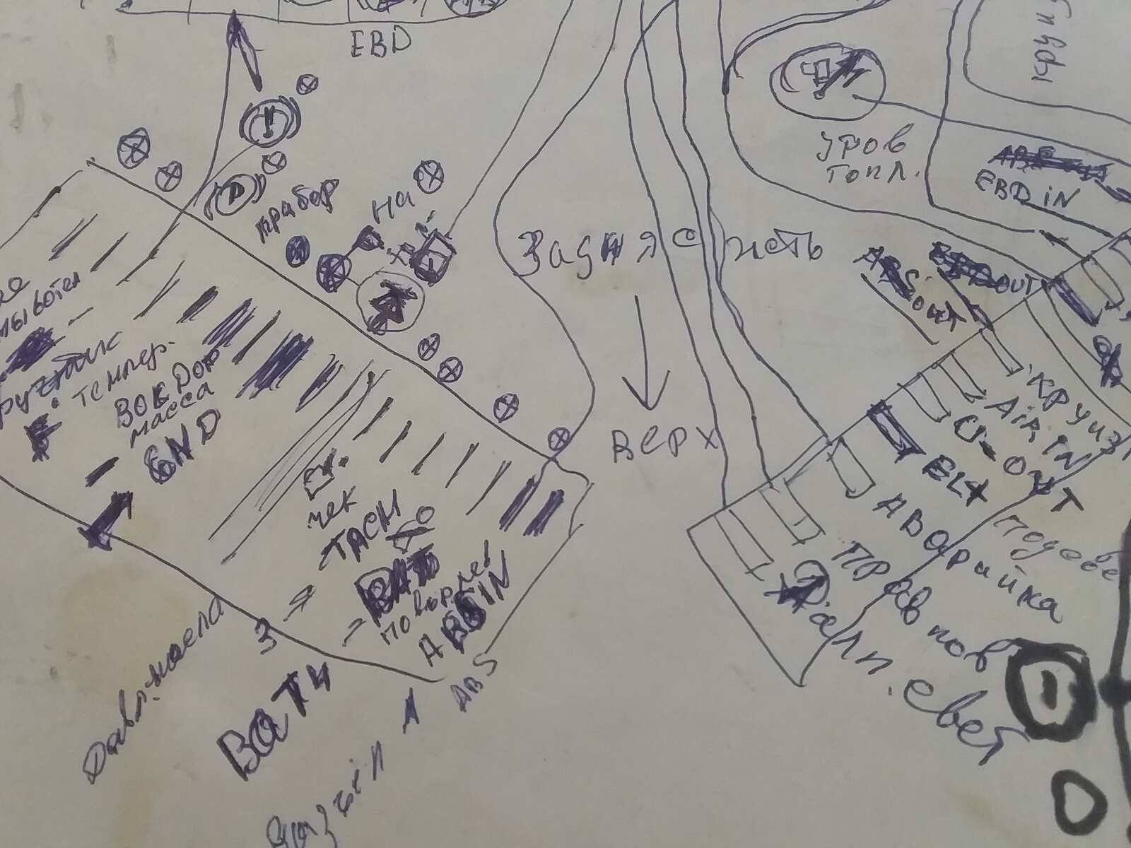

Умирает люминесцентная подсветка приборной панели.
Там 2 драйвера.
Переделка на свтодиодную подсветку.
Короче, убираешь плёнку люминесцентной подсветки, внедряем светодиодную ленту.
Добавлено спустя 35 минут 15 секунд:
Zloi giharka писал(а):
Подскажите в чем проблема!включаю габариты начинает пищять где то в приборка!монотонный постоянный писк!без музыки прям слышно,напрягает!как бы не в тему но мало ли кто знает!?
Умерает подсветка приборной панели.
Добавлено спустя 3 минуты 33 секунды:
Написал, но не отправилось.
Короче к GND и EL+.
Без регулировки яркости.
Там 2 драйвера.
Исли немного понимаешь, убираешь люминесцентную подсветку, 2 трансформатора, 4 транзистора, стбилизатор , с переделкой по этой самой простой схеме, 5 транзистор, он стоит отдельно, бцдет регулиловка яркости подсветки.
Без регулировки подпа

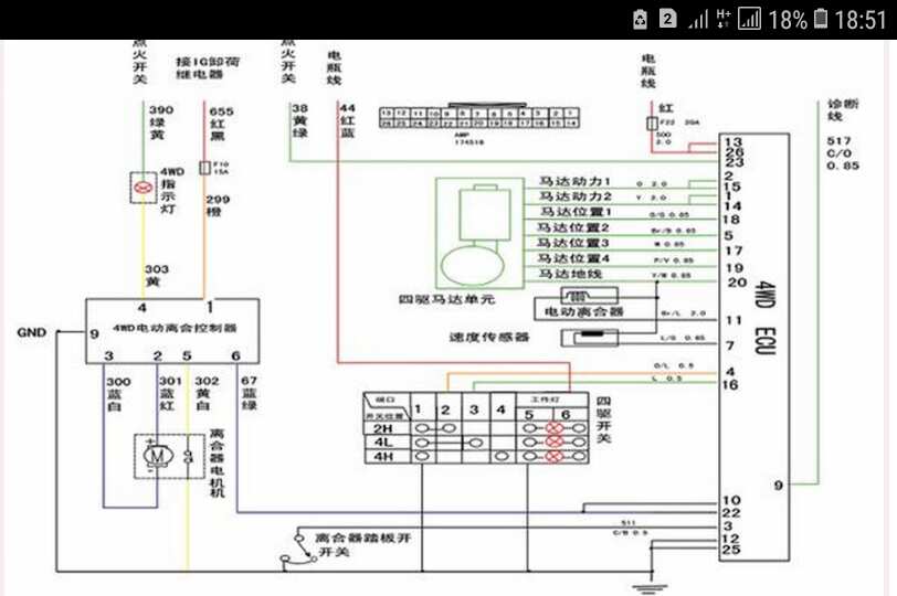

При включении зажигания включается шайтан машинка.При выключении зажигания отключается. Крутя джойстик не выключается и не включается шайтан машинка,но кардан от раздатки на 2 вд крутится,на 4вд подключается к мосту.Когда включаю зажигание включается шайтанка,вытаскиваю предохранитель под бардачком шайтанка отключается.Так же отключается когда вытаскиваю разъем с блока управления полным приводом.
Шайтанку перебрал,эл.моторчик перебрал.Всё в исправности.
Помогите куда копать.
oo24aa
Авто: Great Wall Safe
Откуда: КИНЕЛЬ _ Cамарская обл
Сообщения: 4267
Регистрация: 11.07.2010
oo24aa
Сообщения: 4267
Ссылка на сообщение 28.05.2021 21:37
Шайтан на мосту при включении зажигания тестируется , а затем отключается. Это алгоритм ее работы. А вот то что на 2вд крутится передний кардан не нормально. Варианты - контакты на джойстике, Борг, шайтан на раздатке. Понижайка включается или нет? Если нет и не жужжит, то скорее всего включили раздатку на 4 ВД и так заблокирована - сгорел моторчик, снята колодка, выдернут предохранитель, схемно сделано чтобы работала только шайтан на мосту. Ты какой хозяин?

Авто: Great Wall Safe евро3
Откуда: Тула
Сообщения: 80
Регистрация: 04.01.2014
mayor
Сообщения: 80
Ссылка на сообщение 28.05.2021 22:01
Почему на 2 вд передний кардан должен блрокироваться.Я понимаю,что при 2вд передний кардан не должен крутиться,а при включении 4вд и понижайки кардан блокируется и егоне прокрутишь на соячей машине.Джойстик проверю.А что такое Борг.Шайтан на раздатке перебирал.При включении джойстиком шайтан на раздатке переключает режим с 2вд на 4вд.

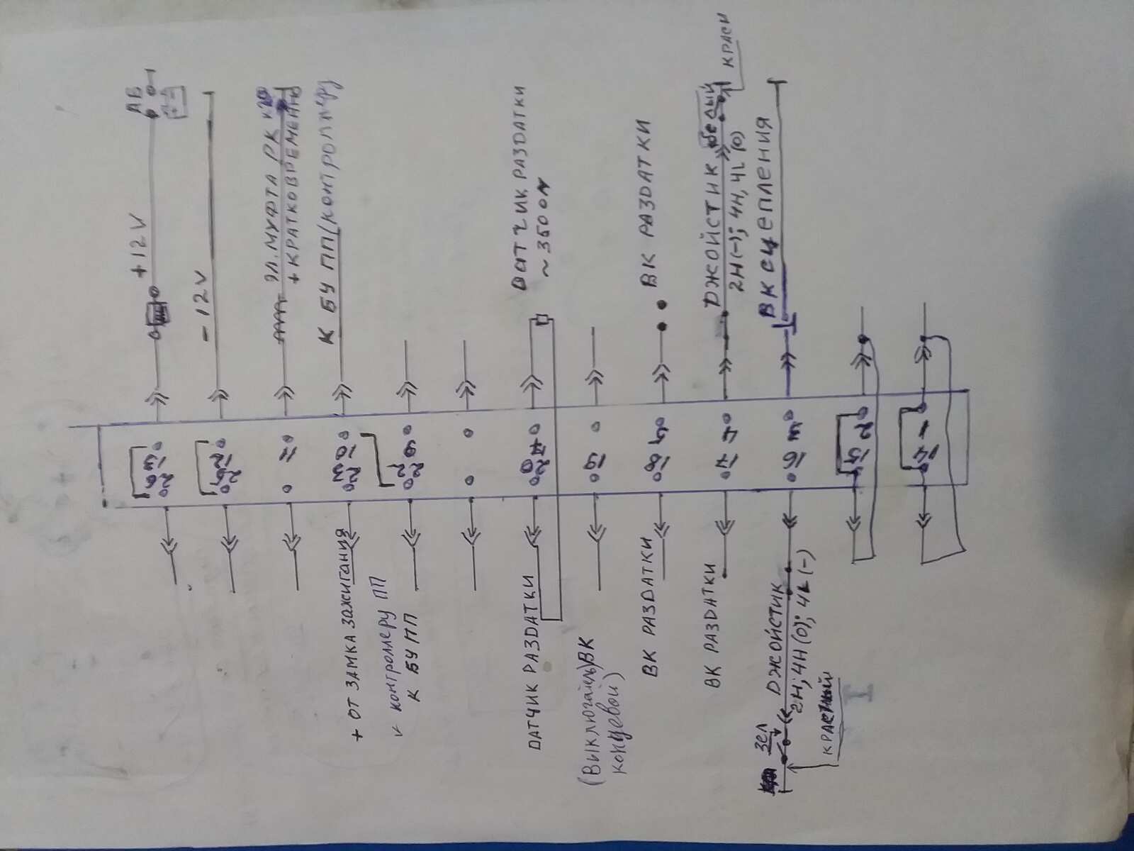

[quote="oo24aa"]Шайтан на мосту при включении зажигания тестируется , а затем отключается. Это алгоритм ее работы. А вот то что на 2вд крутится передний кардан не нормально. Варианты - контакты на джойстике, Борг, шайтан на раздатке. Понижайка включается или нет? Если нет и не жужжит, то скорее всего включили раздатку на 4 ВД и так заблокирована - сгорел моторчик, снята колодка, выдернут предохранитель, схемно сделано чтобы работала только шайтан на мосту.
При включении зажигания никакого тестирования ни должно быть.
Вположениях :
2Н - передний кардан свободно вращается рукой.
4Н - слышно жузжание раздатки, потом шелчёк включения ПП.
4L - при нажатом сцеплении, слышно срабатывание раздатки.
В положениях 4Н и 4L - кардан рукой не прокрутишь.
Добавлено спустя 8 минут 33 секунды:
Причина в ШМ, плохой контакт.

Сао41 - а оно таки тестируется. При включении зажигания на панели моргает значок полного привода, потом кратковременно горит постоянно - это и есть тестирование. Проверяется положение и включение шайтан на мосту. Борг - блок управления раздаткой, стоит за бардачком (на нем написано вроде варнер Борг), там же и блок управления шайтан на мосту - небольшая черная коробочка. При изъятии предохранителя шм моста должна оставаться включенной, так ее специально блокируют. Упс ... Тока увидел - на 2 ВД кардан должен быть полностью разблокирован, т.е. на стоящей машине свободно крутиться от руки, а на ходу не крутиться а висеть свободно в одном положении - хотел сказать что не нормально если на ходу на 2вд крутится передний кардан, вот!
mayor
Откуда: Тула
Сообщения: 80
mayor
Сообщения: 80
Ссылка на сообщение 29.05.2021 08:14
А как проверить блок управления на исправность.
mayor
Откуда: Тула
Сообщения: 80
mayor
Сообщения: 80
Ссылка на сообщение 29.05.2021 09:28
Раздатка джойстиком включается,но шайтанка на мосту на джойстик не реагирует, как включалась от включения зажигания и выключалась при отключении зажигания. Блок шайтанки не щелкает.В блок шайтанки на 6 контакте вставил выключатель и блок заработал.Теперь от джойстика включается и выключается раздатка,а от выключателя выключается и включается шайтанка. Теперь шайтанка работает отдельно от раздатки.Знающие люди подскажите почему так.
