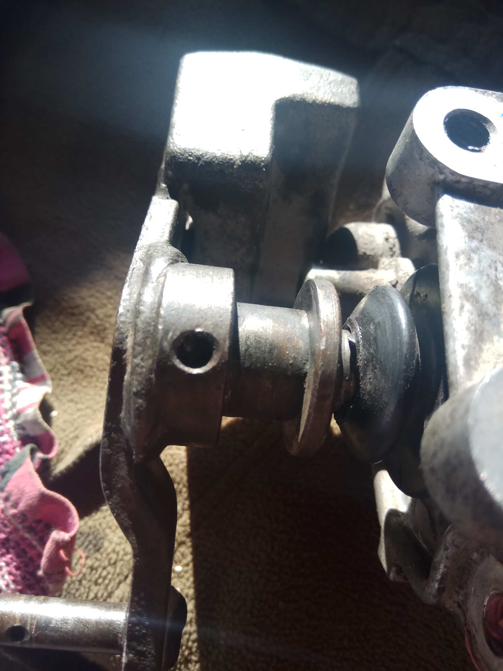

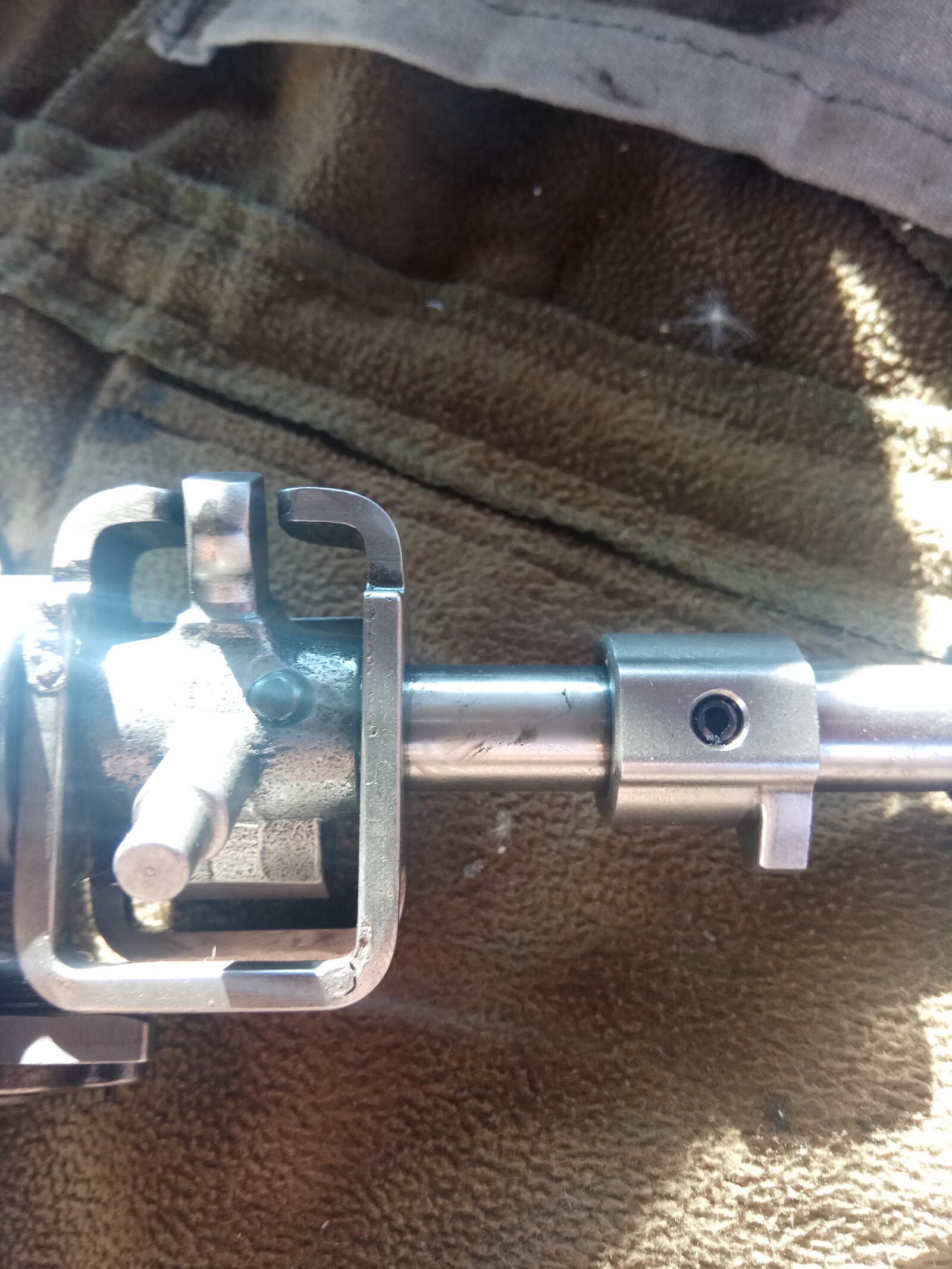

Добрый день форумчане. Развалился пыльник штока включения передач. Снял его с крышкой и не могу понять что делать дальше. Пробовал выбить штифт- не идет ни в какую. Кто ни будь менял?
Коробка 525.
Добавлено спустя 4 минуты 21 секунду:
Правый штифт выбивается, но левый не идет ни в какую.

Голову не забывай, я тоже не вынул. Сделал как на Лифане, через паралон и стяжка пластиковую полет 5 лет нормально

Купил гофру от двери Калины, обрезал по длине и разрезал по вдоль, надел, склеил супер клеем. Пока пусть так будет.
Добавлено спустя 5 минут 22 секунды:
Сверху штока есть отверстие и такое ощущение, что тоже стоит штифт, но судя по детали весь шток выточен как единое целое. А зачем тогда отверстие?
