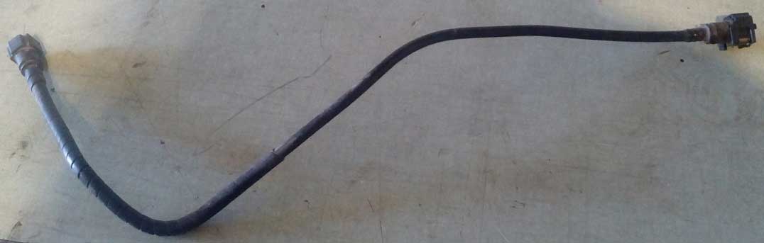

Пишу в эту тему, т.к. не знаю как на других Тигах, не FL и двигателях не 1.6
На форуме поднимался вопрос об излишних шумах в салоне от "стрекота" форсунок и шума типа "дизелинг".
Вроде так называлось.
Давно эти звуки давили на мозг, хотел разобраться, времени не было. На машине шумку сделал, стало доставать.
Стала валять дурака пробка бензобака, клинил обратный клапан, сломалась стойка с датчиком топлива в баке, ну и т.д.
Думаю заодно, дай прослушаю откуда лезет в салон эта хрень. Взял деревянную палочку и от рампы прослушал трубки.
Гы, нашел!
Рампа соединена с топливной магистралью жестким пластиковым патрубком.
На рампе все звуки мотора, прикручена жестко и форсунки у нас просто песня. Не встречал еще таких громких форсунок.
Магистраль жестко прикреплена к переднему щиту и уходит вниз под днище. Теперь картина ясна?
Драконить оригинальный патрубок не стал.
Цена вопроса:
Патрубок с разъемами под топливные магистрали от ВАЗа - 145р.
Кусок резинового, импортного шланга 6мм. под бензин - 1м. 280р.
Хомуты - 60р.
Изготовил резиновый аналог оригинального патрубка.
1 час работы и хвала богам, какая тишина!
Кому интересно, прослушайте Сами патрубки.
Я, честно не ожидал такого результата. Пойду напьюсь от кайфа.
