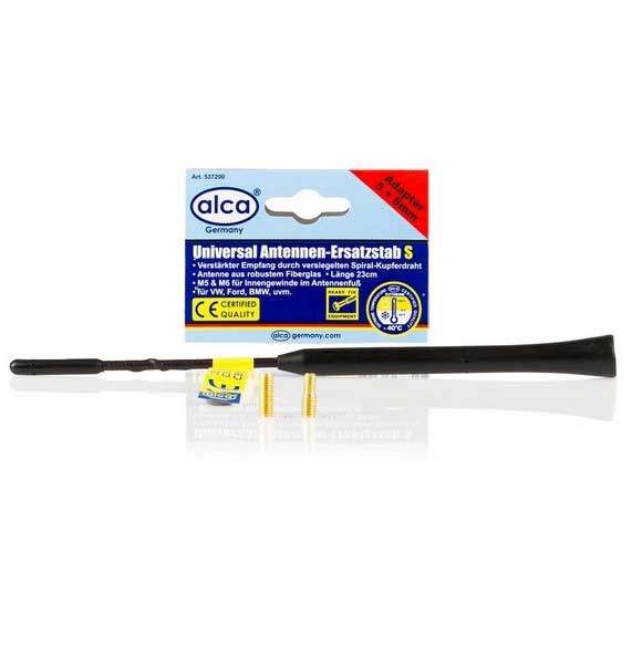

Поставил такую Alca 537200. На старой резинка растрескалась и пружина вся заржавела. Прием стал нормальный. Цена 140 руб.
