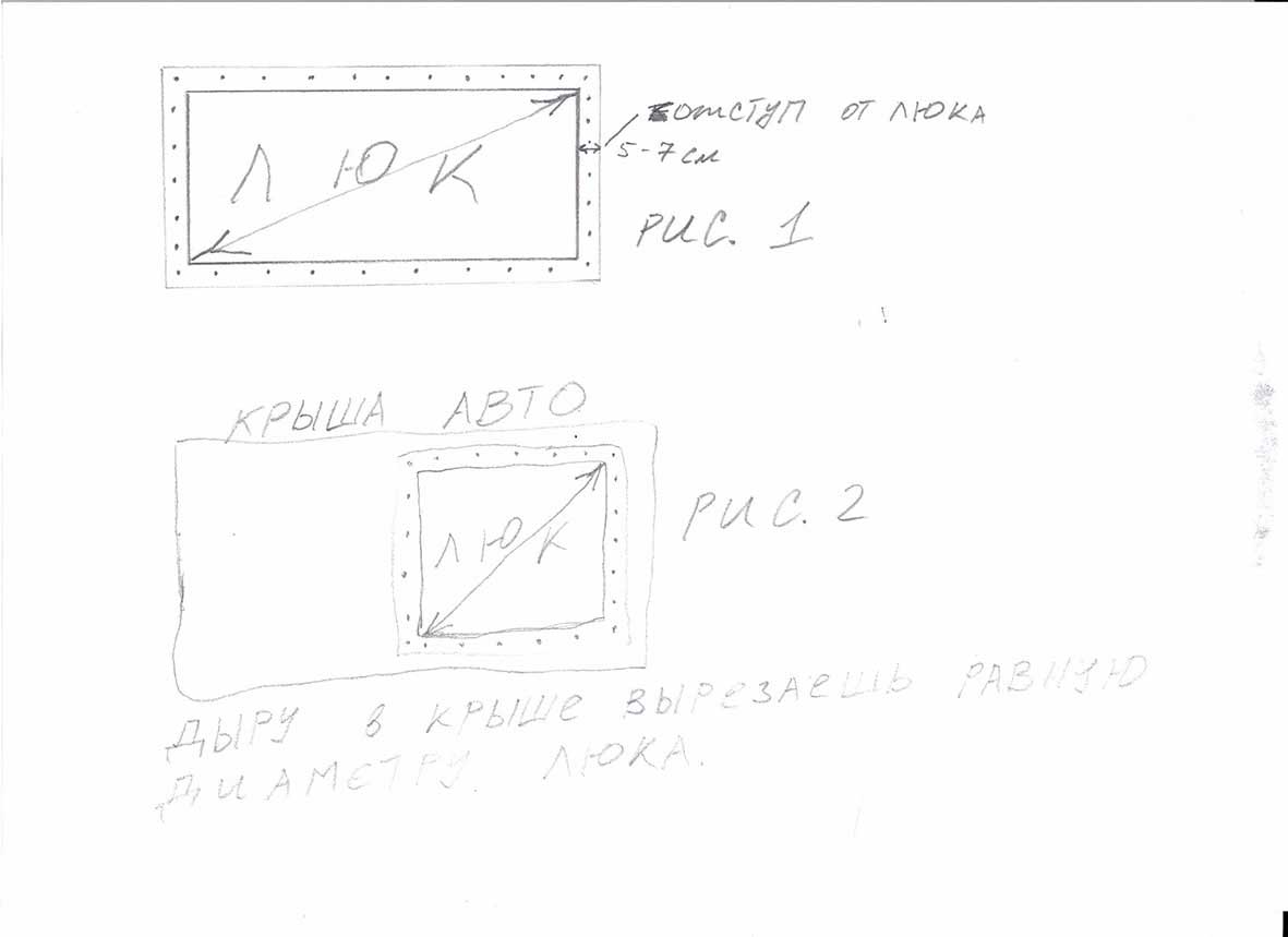

Люки брали в ПАТП на автобусном отстойнике (1т.р.), вырезали болгаркой самым большим диском, с отступом 5см. Места соединения промазывали герметиком для стёкол и проклёпывали по кругу, затем кромку проходишь краской либо раптером.
Фото на первой стр.

Приехали в ПАТП, нашли нач. колонны, переговорили тему. В отстойнике стоят автобусы на утиль, выбираем самые большие открывающиеся как на проветривание, так и полностью.
Затем берём болгарку и вырезаем самым большим диском, с отступом 5-7см,
это заготовка. Затем отрезаем всё лишнее чтоб остался сам люк с окантовкой.
Теперь главное и осторожное. Намечаем на своём авто. дыру равную диаметру люка, чтобы когда вырезав её, окантовка на люке легла сверху на крышу. Внутри авто. крышу не разбираем, болгаркой с большим диском аккуратно выпиливаем дыру под люк. Когда всё подогнано, берём малярный скотч (я делал два слоя) и прокладываем его рядом с окантовкой-это для того чтобы когда лишний герметик начнёт выходить он зайдет на скотч и не заляпает авто.
Герметик берём чёрный для стёкол.
Промазав место соединения(герметика не жалеем) накладываем люк, сверлим дырки под клёпки и клепаем. В этом процесе участвуют 2чел. один сверлит другой, следом клепает, главное не торопиться. Убираем скотч с вылезшим герметиком и даём ночь на просушку.
Может что то упустил или не понятно спрашивайте.
Добавлено спустя 1 минуту 27 секунд:
Вот
