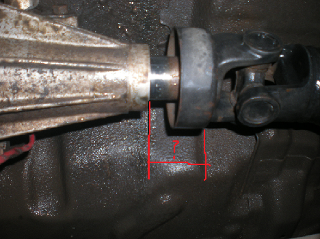

Господа посмотрите как на моей машине установлен кардан , у вас такое же расстояние ? Там на хвостовике отсутствует пыльник ,ну или как его там , но смущает вылет кардана на шлицах из хвостовика. Машина только куплена ,вот довожу до ума. "Пыльник " был снят прежним хозяином , он говорит, что тот соскакивал и цеплял кардан. Померьте пожалуйста на вашей машине указанное расстояние. Может кардан не родной? Ховер 2006 год .бензин 2,4

litunandreiПыльник ставить надо, он защищает, а так все летит под сальник и вилку портит. Если трет пыльник, то поправить его молотком и поставить. Такой вылет нормально, почти у всех так. Можно попробовать удлиннить кардан, есть 3 способа: 1) поставить длинную вилку ( но найти очень сложно, мне в Киеве ставили вроде как ремонтный от Daddy Shatle) ,2) резать трубу кардана удлиннять и балансировать, 3) выточить проставку и поставть между фланцем заднего редуктора и кардана ИМХО.
Самое короткое состояние кардана при полностью висящем на амортизаторах заднем мосту.

Пыльник от меня за 250 км. остался ,бывший хозяин пытается его найти. По поводу проставки на флянец моста тоже думал, пока ищу материал. Похоже пружины у меня меняны на новые подлиньше ,зад авто сильнее задран ,чем перед.
