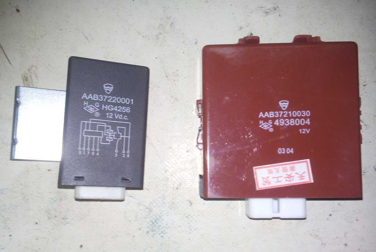

У меня вот что случилось:не работает Центр.Замок. В инете в одном из магазинов забиваю АВ37210030-пишут БЛОК УПР Ц.З. Пишу АВ37220001-выдаёт РЕЛЕ Ц.З. решаю зачем мне релюхи....заказываю БЛОК!!!Получил,открыл-не то.Так вот поясните РЕЛЕ или БЛОК?На фото чёрное разве РЕЛЕ,большая штука пришла по инету.
AB37220001 реле контроллера центрального замка
на английском: Central locking control relay
на китайском: 中控锁继电器
AB37210030 блок/контроллер дистанционного центрального замка
на английском: keyless entry control unit
на китайском 遥控锁控制器
В ирито название блока выглядит так: AB37220001 БЛОК УПРАВЛЕНИЯ ЦЕНТРАЛЬНЫМ ЗАМКОМ BRIO (ЗАМЕНЕН НА НОМЕР AB37220001). А вот с чего это блок управления ЦЗ заменён на РЕЛЕ -непонятно.

если стоит сигналка, то можно переделать без родного реле.
Поставить вазовский активатор на главную дверь, от реле отрезать два провода и запитать их и активатор на сигналку
