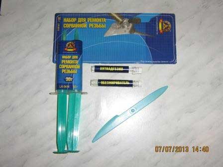

kad79 писал(а):
GAV_69 писал(а):
Может кто сталкивался
В коробке я бы не стал так делать, просто перерезал бы резьбу на побольше и пробочку под эту резьбу. Там места навалом.
Пока решил так, пока держит
