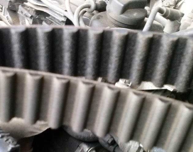

Заменил все ремни.
ГРМ и генераторный- Gates. Ролик ГРМ взял тоже Gates (T41147)
На фото: старый и новый ремни.
Старый прошел 42 т. км. Трещин и следов износа нет.

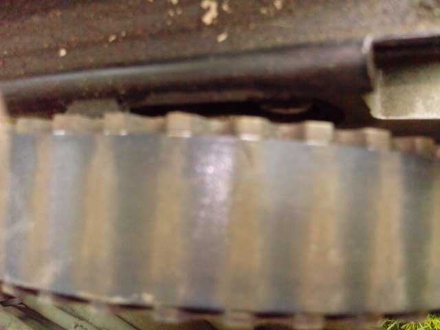

Ссылка на сообщение 31.05.2014 11:36
Здравствуйте! 40 т.км. заменил ремень ГРМ и вроде ремни генератора и ГУР(про них нет записи у меня). Сейчас пробег 55 т.км. На ремнях генератора и ГУРа множество трещин. Решил проверить ремень ГРМ. В отличном состоянии, но имеется одна трещинка длиной мм 3 и шириной 0.5 мм (еле заметная). Ремни генератора и ГУР уже купил и поменяю, а вот насчет ремня ГРМ не знаю, что делать. Может замазать каким нибудь клеем?
Фото выложи. И марку ремня.

Ссылка на сообщение 31.05.2014 16:42
Спасибо за ответы! Вот фотографии ремня.
Сам ремень ГРМ
Трещина на ремне

Ссылка на сообщение 31.05.2014 17:07
мастерлом
Меняй на Gates, чем скорее- тем лучше.
Судя по второму фото- лучше с роликом
