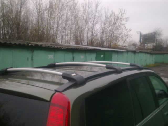

Привет скидаваю, пардон за качество снимал сегодня на телефон, примерно так....

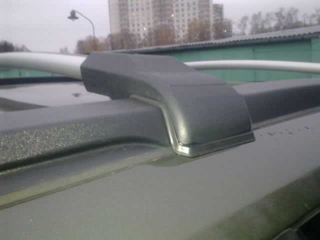

абсолютно непонятно,как возить на таком багажнике...плоскостности нет ни вдоль машины ни поперек .....
Абсолютно согласен,тоже так думал,но уже повозил не мало и вагонку и железную дверь правда в упаковке, всё укладывается поперёк по дуге и по всей ширине,длинномеры ложаться по всем дугам короткие до 3м. основной упор на передние две поперечины к задней притягиваю стяжными ремнями, зато на этот багажник есть экспидиционный готовый от ВИМБО. Хозяин барин.( а сайдинг возить одно удавольствие, да и кабана к ним притянуть можно, только не одному.)
Добавлено спустя 7 минут 59 секунд:
да ещё возил гипсокартон 1200х2500 10листов только голову надо приделать немного не один лист не лопнул (прошу понять я не агитирую за этот багажник, просили я выложил), а с палками я ездил при хорошем грузе они начинают выворачивать наши хлюпкие рейлинги если их так можно назвать.

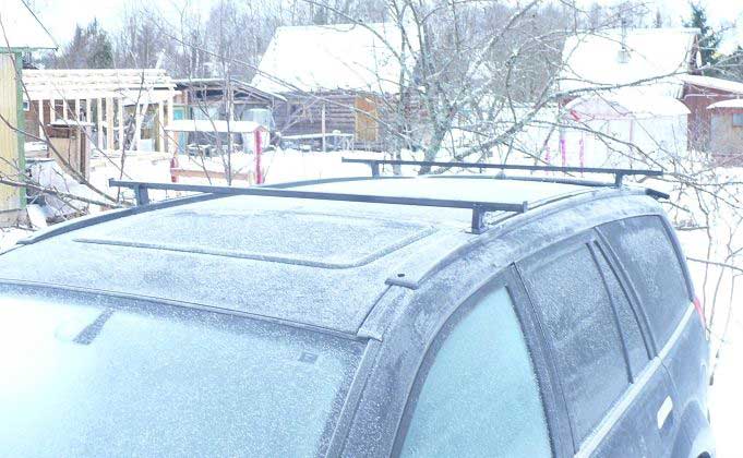

На новогодние каникулы дошли руки до заветного багажника.
Доставка грузов небольшого веса, но парусных, на собственных
рейлингах вызывает опасение. Осенью привозил на дачу поликарбонат 6 мм, 5-ть листов. Дуги выпрямились под весом. Ехать пришлось со скоростью не более 70 км/ч. по хорошей дороге.

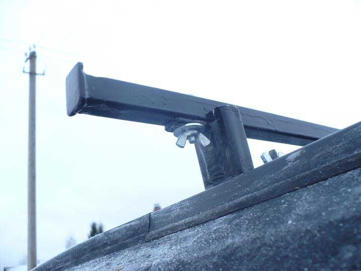

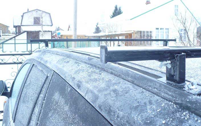

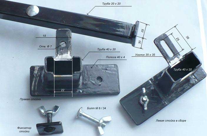

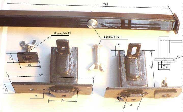

Если кому интересно самому изготовить, то необходимо подготовить:
- 3 м. прямоугольной трубы 20х20 мм. на изготовление 2-х поперечин;
- 35 см. прямоугольной трубы 40х20 мм. на изготовление 4-х стоек;
- 10 см. уголка 35х35 мм;
- 70 см. полосы 40х4 мм. на изготовление 4-х стоек;
- 40 см. полосы 25х4 мм. на изготовление 4-х заглушек к поперечинам и 4-х фиксаторов;
- 4 болта М6/25 для изготовления фиксаторов;
- 4 болта М6/34 с круглой шляпкой для крепления поперечин к стойкам.
Из указанных материалов вырезаются заготовки и свариваются левые и правые стойки
как показано на приведенных рисунках.
После изготовления стоек и установки их на автомобиле, устанавливаются поперечины
и по месту размечаются точки сверления отверстий Ф 7 под болты крепления.
Имейте в виду, что передняя поперечина не подойдет на место задней по причине
сужения кузова!
Для нормальной установки поперечин в левых стойках выпиливаются 25 мм. пазы.
Добавлено спустя 5 минут 3 секунды:
Продолжение.
Добавлено спустя 56 секунд:
Собственно размеры

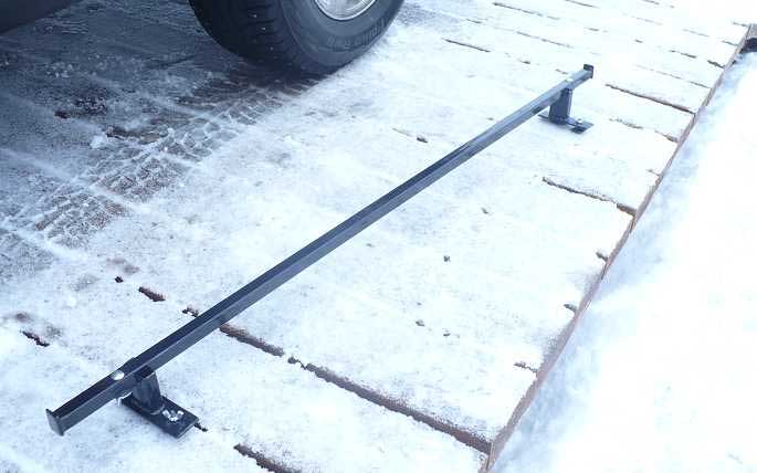

Изготовил багажник только для (и на время) перевозки грузов.
Поменять багажники перед погрузкой и после разгрузки не проблема. А чтобы легче было работать с багажником и грузом, я уже давно приобрел 2-х ступенчатую стремянку из дюралюминия, которая всегда в багажнике.
Конструкция легко снимается и разбирается. Ослабляеш барашки фиксации стоек и крепления поперечины на левых стойках. Далее конструкция сдвигается к середине крыши, где размещены посадочные гнезда в полозьях
и вынимается.
Снятые поперечины вместе с стойками легко помещаются в багажнике параллельно спинкам задних сидений.
