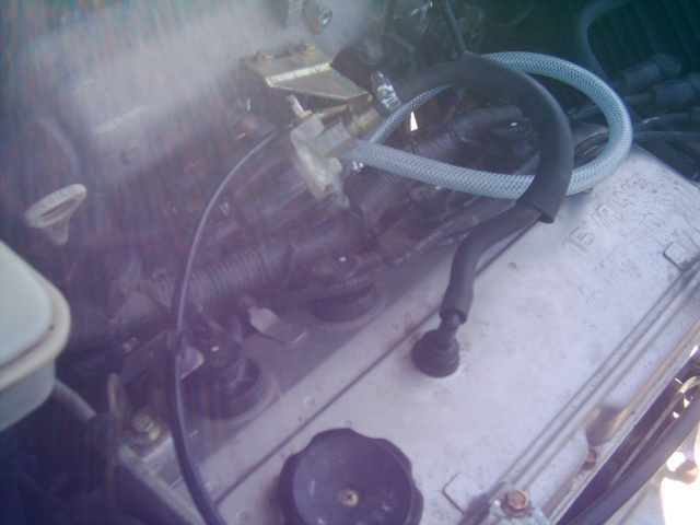

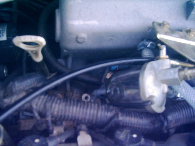

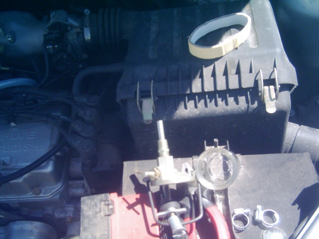

Был на рынке, купил фильтр - отстойник. На первом фото он в разобранном виде. Хорошо заметна толщина стекла (около 4 мм., так что не раздавит! Советское - значит - отличное. Фильтр советский. Продавец сказал, что осталось еще штук 500. Цена $2.5).
На втором фото конструкция в сборе. Пока оставил прозрачный армированный шланг после фильтра, чтобы оценить его работу.
Купил еще разъем для подключения мультиметра к выходу ДАДиТ. Сразу на стоянке на рынке не получилось провести измерения, разъем нужно доработать. Сейчас поеду в гараж - попробую это сделать., т.к. на стоянке (в машине) не оказалось подходящего инструмента.
При возвращении попал в пробку. Температура наружного воздуха +37, под капотом на солнце явно больше, но никакого тупизма или рывков не было. Впереди стояла Тойота и ML 350. Когда наконец вырвались - Тигго от них не отстал абсолютно! Больше 150 разгонять не решился (дороги!) и они все же оторвались. В общем вечером отпишусь.

напоминает волговский топливный стакан, там еще стоял пористый фильтр, напоминавший сплав кремния с чем то. впринципе логично, но так ты отследишь скопление масла. вот если бы его сделать охлаждаемым, то горячие газы не пойдут в коллектор, соответственно не будет дополнительного подогрева ДАД. сегодня промерил температуру в корпусе фильтра при работающем каролсоне, ахринеть, там можно рыбу коптить. термопара показала +65. и этот воздух идет в коллектор. по любому, буду делать забор воздуха с улицы. ну и теплоизоляцию корпуса. как думаешь, лента для коллекторов пойдет, или может ей и коллектора обработать? меньше будет температура в капоте
Там внутри металлическая сетка. Немного охлаждаться все равно будет, попадая из узкой трубки в стакан.
В общем, хочу сначала понаблюдать, чтобы иметь "точку отсчета" - что должно быть на исправной машине. Потом будем думать, как и куда двигаться дальше. Удачи!
все равно, температура под капотом высокая, боюсь не успеет охладиться.
