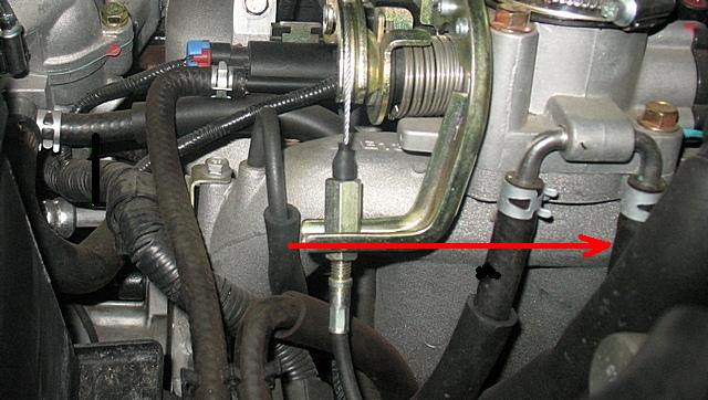

Всем кто участует в консилиуме рекомендую сделать следующее
1. Вытащить заглушку из воздуховода корпуса воздушного фильтра
2. Отключить подогрев дроссельной заслонки.
Прежде, чем "вытаскивать", нужно понять зачем конструкторы известной японской фирмы (Митсубиши) ее туда поставили, и почему экономный китайский производитель ее не вытащил?!
Я также спорил с одним мастером в советские времена, который предлагал мне сделать как у него, т.е. "вытащить" регулятор давления в задних тормозах на Жигулях, потому, что он "не нужен". После того, как этот мастер попал в серьезную аварию, он со мной согласился.
А вот привести в порядок, очистить и т.д. эту деталь в любом случае нужно.
