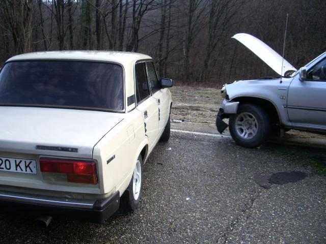

Нет, господа, ни суппорта, ни колодки здесь не причем… Прав оказался Алексей-Резвая банка – это подшипник ступицы, причем, как я выяснил, - внутренний. Немного предыстории. Вчера, в понедельник, я из Лазаревки ехал в Краснодар и после Молдовановки в начале горячеключевского перевала при ярком солнце попал на гололед и расп..дячил своего Оленя об 7-ку (ваз-2107), которую закрутило передо мной (т.н. «обоюдка»). Отогнул все мешающие левому колесу части и «поковылял» своим ходом назад домой потихоньку. И километров через 10 после ДТП, я почувствовал значительный увод руля вправо и услышал все перечисленные в первом сообщении этой темы звуки, но с другой, правой стороны. Остановился, постучал по колесу Smile , и поплелся дальше, поскрипывая. Сегодня доковылял до ямы и решил посмотреть, в чем дело. Оказалось, что с аварией это никак не связано, чистое совпадение (хотя, если представить, что у моего ангела-хранителя крылья, как у Боинга, то гипотетически, всё в этой жизни связано, т.к. через 10 км от места ДТП в другую сторону спуск с перевала со скоростями 110-130). Виновником звуков и был внутренний подшипник ступицы, который в хлам заржавел из-за протекающего сальника и заклинил, сепаратор разорвало, и внутренняя обойма подшипника вращалась (!!) на цапфе. Внешний подшипник в прекрасном состоянии и хорошо смазан какой то синей смазкой. Уверен, что жизнь мою спасло то, что я ехал 20 по прямой, а не 120 км/ч Crazy на спуске… Кто не смотрит на аватару – пробег 11.000 км, машинке полгода. Так что, господа заднеприводники, не дожидаясь звуков, снимайте ступицы и смотрите, дабы обезопасить себя и родных…

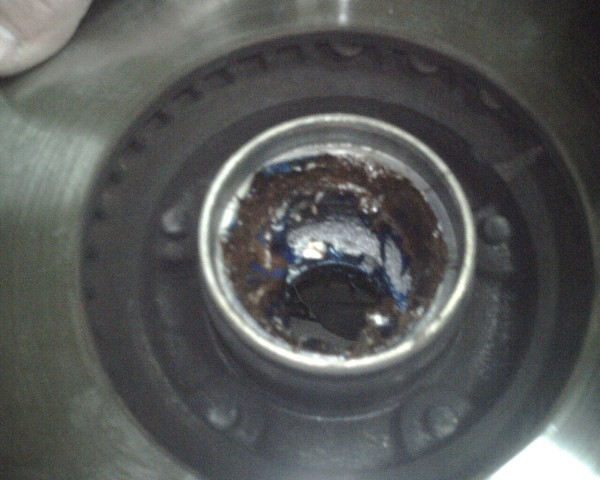

Фото к слову (да простит меня Advance). Завтра надеюсь извлечь из телефона фото подшипника и ступицы и выложу.

Ссылка на сообщение 21.03.2007 01:14
Vandal писал(а):
А почему только заднеприводники?
Лично я не знаю устройства приводной ступицы...

Fianit Не гарюй Very Happy это Тебе ОООЧЕНЬ повезло...клин заднего подшибника на моем мерседесе 124/300 на скорости около 100км привет к тому что срезало цапфу и я благополучно снес опору освищения... Plachu (в Дорожном патруле показывали) так что однозначно СВЕЗЛО!! а машинку починить недолго..судя по повреждениям не сложный ремонтик..правда на фотке не все видно..

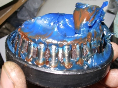

Ссылка на сообщение 21.03.2007 11:20
Звиняйте за качество, я хотел только посмотреть... Внутренний подшипник с коническими (!) роликами 35х62, сальник 70х50, внешний - 25х50 мм. От нашемарок подойдет ли что-нибудь (хотя бы на первое время..)

Ссылка на сообщение 21.03.2007 14:36
Пробежался по магазинам: Сальник 70х50 - наш карданный передний от Бычка подходит. Внешний подшипник № 7205 50х25 - французский от задней ступицы (!) Запорожца. Внутренний № 7107 62х35 - немецкий от ступицы Форд-Транзита какого-то (подобрал по размерам, ). Смазку нашел такую же синюю штатовскую, по-моему Шеврон что-ли.. Мне б вчера кто-нибудь бы дал такую инфу... Это всё на переднюю ступицу заднеприводного Оленя.

Ссылка на сообщение 22.03.2007 00:37
Решил и с левой стороны поменять подшипник и не зря... Проблема заднеприводных - затекает вода в ступицу и медленно убивает внутренний подшипник, - по внешним подшипникам ступиц вопросов нет вообще, всё в идеале.
