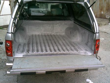

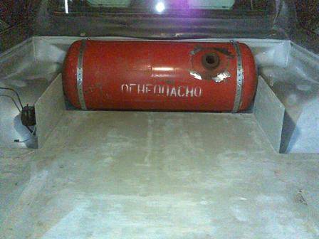

Вот процесс установки доп.баллона в кузов на 103 литра, плюс "бублик" на 95 литров - всего 198 литров газа - ровно столько, сколько может позволить БК от Мультов (предел показаний топлива БК - 198 литров)
Вымыл кузов мойкой высого давления с пеной (какой там Сэйф-Ховер может такой возможностью похвастаться :) )
Воткнул и закрепил баллон АГГ-103 (103х37 см)
Подготовил место для установки баллона

А как живут два балона в системе? Переключателем переключаются? И получается, что две заправочных розетки?
Fianit
Авто: Great Wall Deer G3 4х2
Откуда: Сочи
Сообщения: 1915
Регистрация: 19.10.2006
Fianit
Сообщения: 1915
Ссылка на сообщение 24.09.2008 00:26
Ничего подобного, никаких переключателей, никаких доп.розеток - запараллеливаются трубки через тройники (1м 6мм трубки + тройник на 6мм и 1м 8мм трубки + тройник на 8мм). Сегодня всё подключил и даже заправил !!! Супер !!! Вот здесь ещё фото и описалово http://chinamobil.ru/bb/viewtopic.php?p=375969&highlight=#375969

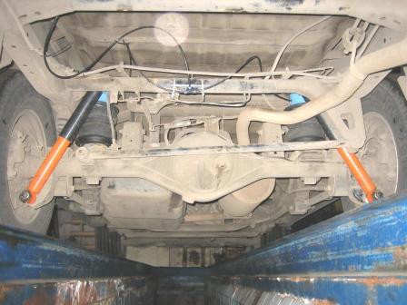

Перед тем как ставить баллон, спили кронштейн с лебёдкой, который запаску подымает.
Тогда баллон будет выше запаски и его вообще трудно повредить. На фото старое крепление, сейчас по другому и мультиклапан я вверх развернул и заправочный клапан убрал с заду на правую сторону на крыло. При желании можно защиту присобачить, хотя зачем? Баллон и так из толстенного листа и гладкий. Нифига ему не будет от пенька.
