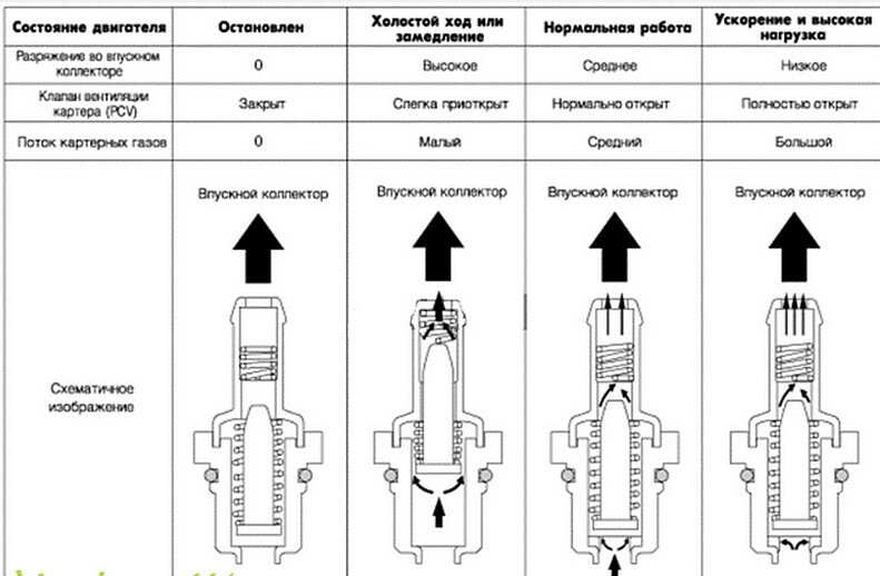

Интересная картинка клапана на клапанной крышке от Андрей2929.
Наш штатный очень похож, только штуцер загнут
Для проверки этого клапана надо не только просто дуть в него (в сторону двигателя он закрывается),
но и сильно дунуть со стороны двигателя! При большом потоке от двигателя (разряжении со стороны впускного коллектора на картинке) он должен почти закрыться!

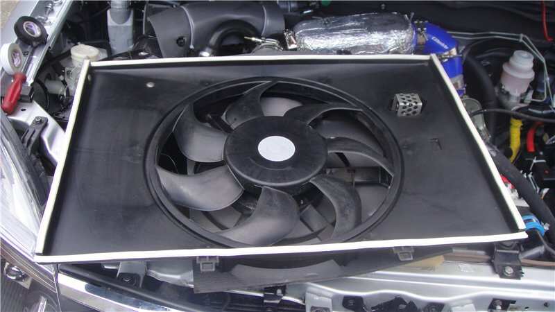

Чистка радиатора
Как только Вы замечаете, что Карлсон включается на скорости выше 20км/ч ...
1) всем, кто туда больше 3лет не лазил следует выполнить следующую процедуру:
откручиваем два болта крепления радиатора, аккуратно отгибаем радиатор в моторный отсек, вставляем в щель 4см палку cо стороны шланга (можно и шире, но уже под Вашу ответственность ) и ершиком от бутылок чистим между радиаторами.
там, как правило, формируется "шуба", похожая на войлок, сформировавшаяся прослойка между радиаторами.
2) радиатор основную грязь (кроме этой "шубы") накапливает из щелей между ним и "телевизором", и между ним и диффузором Карлсона.
Поэтому, после очистки от шубы, желательно снять старый поролон по периметру и приклеить к телевизору самый толстый самоклеющийся ,белый, резиновый уплотнитель окон. Самый толстый - это где-то 1.5 см толщиной...
3) похожую процедуру следует сделать и между радиатором и диффузором, только там уплотнитель будет потоньше.
В качестве бонуса вы еще получите тихую, почти без вибраций, работу Карлсона на больших оборотах. Плюс повышение его производительности из-за отсутствия щелей
ну и, при выполнении п3, всегда чистую крыльчатку Карлсона
