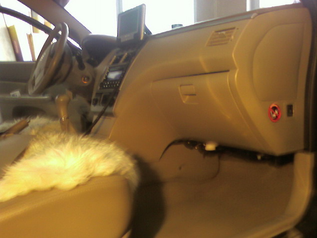

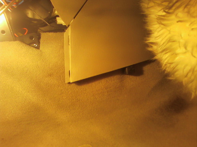

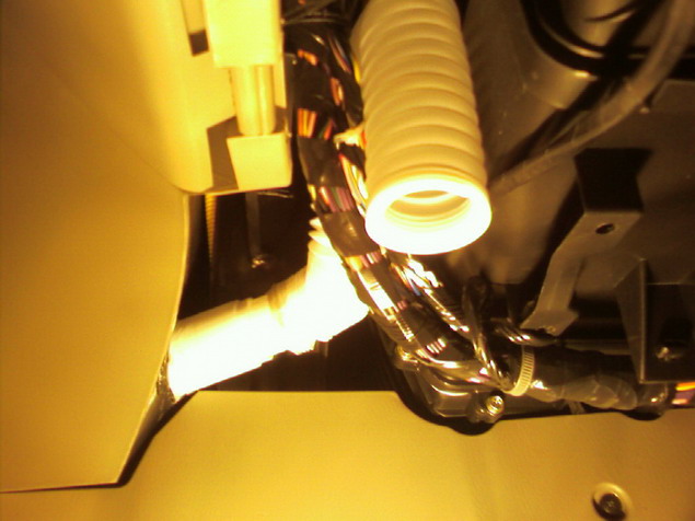

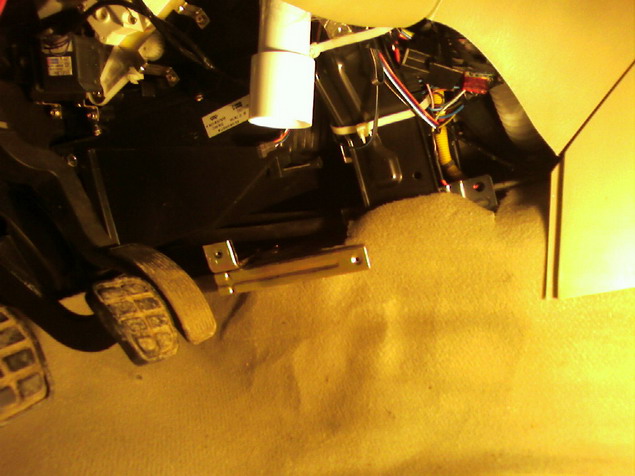

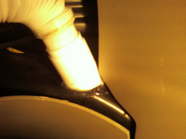

Товариши мы столкнулись с такой проблемой как обдув на ноги!!! По нашему мнению он дует не туда куда нужно!!! Nea
Друзья Фористы ! переделал ,а вернее дополнил дополнительные патрубки в сторону ног пасажира и водителя подсоединив дополнительные гофры к к отводу к задним пасажирам тем самым перекрыл частино доступ затнув возле рычага перекючния передач куском паралона тепрь в ноги дует такой горячий поток воздуха аж невозможно,а на улеце -25 градусов,да не забудьте верхние подувало на половину закрыть,гофру от автом. УАЗ можно направить куда хочешь. прилагаю фото:

приложение Crazy
