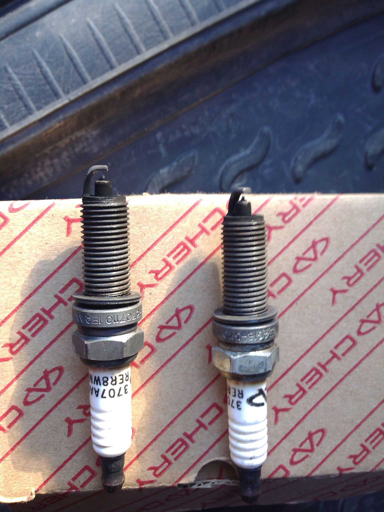

Сфоткал свечки в копоти-это я по городу ездил, по пробкам. После езды по трассе копоть выгорела.
